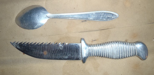

пока все фрезеруют,я отливаю...
старый друг лучше новых двух.

post Feb 10 2013, 07:58
Создана #2274
Сообщений: 633
Зарегистрирован: 25-January 12
Пользователь №: 38,867
Металлоискатель: terra74
Репутация: 58 кг
Ганстер,неплохая отливка получилась,мне кажется это сложнее,чем тот ювелир по готовому сделал.Как хорошему слесарю особого труда не составит переделать ручку.

QUOTE(ганстер @ Feb 10 2013, 01:41)
А плавите как?
Для повседневного "без претензий" - почему бы и нет?
ганстер
post Feb 10 2013, 20:54
Создана #2276
Сообщений: 1,385
Зарегистрирован: 13-December 11
Из: чернозёмный округ.
Пользователь №: 37,134
Репутация: 215 кг
привет всем любителям острых ощущений,ножи делаю только для использования под водой,по этому отливаю ,чтоб навечно,,,плавлю аллюминий или дюраль на кузнечном горне примитивном(если кого заинтересует нарисую чертеж )лью в мел,или в дерево..в дубовой доске выбираю"вырезаю" будущую форму рукояти ложу лезвие -лезвие тоже утапливаю на половину и заливаю всю эту форму алл.....также можно расплавить в муфильной печи,делал из пеноблока,распиливаю на пополам на одну часть ложу спираль нихром....утопив ее на пол тела в блоке,а вторую часть делаю на подобе крышки(коробки) в каторой подвешиваю в обычной консервной банке лом алл....в крышке смотровое окно с пробкой все с того же блока,,,,.блок должен быть просушен,а спираль от электро плиты должна быть как бы перекаленной,что добивается укорачиванием ее....очень надежная рукоять по сравнению с наборными и всеми остальными......
