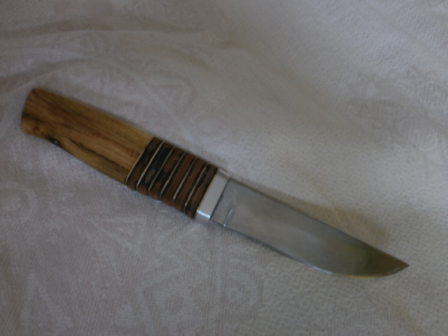

Кастен спасибо за рецензию.Вот еще небольшой.Материал нержавейка,дерево,как в предыдущем-акация,кожа,латунные проставки.Подскажите Кастен как заделывать концы ниток на ножнах,что бы не делать узел.Шью в ручную,концы завязываю и оплавляю,так как нитка капрон, с уважением.
Акация, эт хорошо, ваши фото не дают возможности четко разглядеть все нюансы. Мои то последние фото тоже не ах, освещения не хватало, день был пасмурный и батарейки в фотоаппарате помирали. Кожу с проставками из металла на рукоятях я не использую. Она живет своей жизнью от проставок, то набухнет, то съежится, поэтому при хвате начинают ощущаться ступеньки. Для проставок лучше использовать нечто твердое, другое дерево, эбонит, текстолит. Ну или набрать рукоятку целиком из кожи без проставок.
Далее по коже. Я шью или шилом или двумя иголками одновременно на встречу друг другу, строчные отверстия делаю заранее, последние два отверстия чуть больше остальных. Пройдя шов до конца, делаешь стежок назад, выводишь концы нитей на одну сторону, обрезаешь, подплавляешь. А вообще по работе с кожей в ютубе есть ролики посмотри и многое станет ясно. Правда большинство из них на английском языке, но картинка всегда доходчивей чем любые слова.
