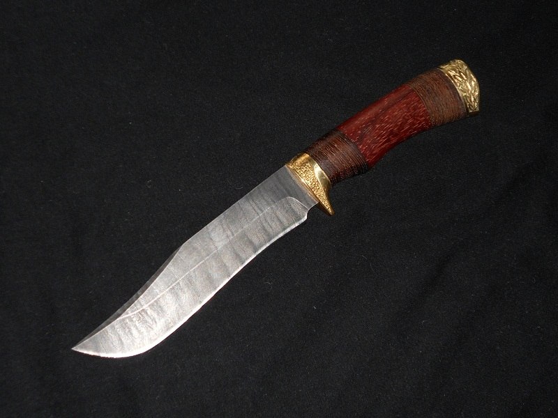

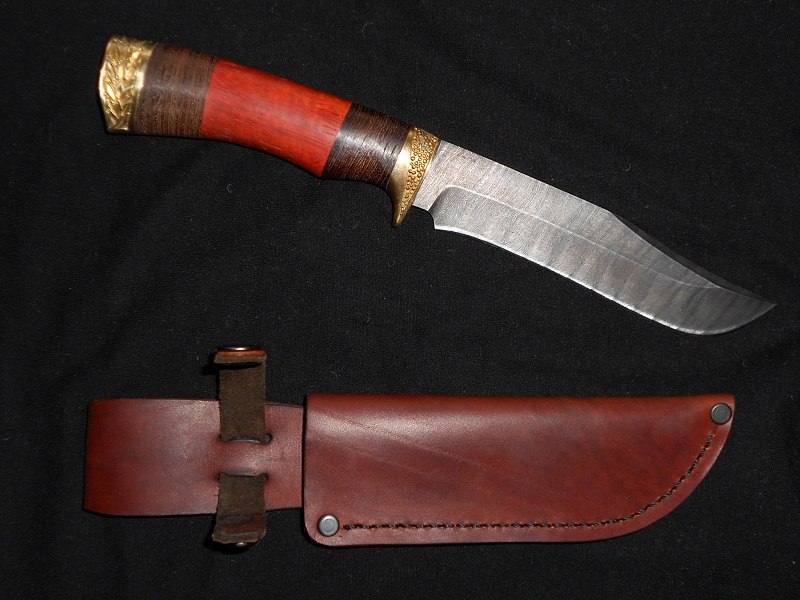

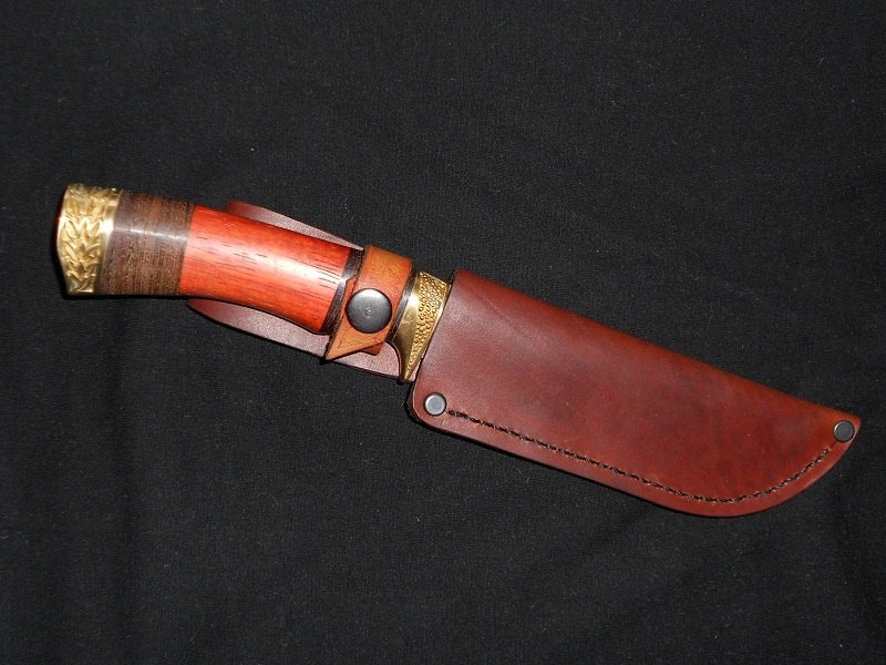

В силу обстоятельств мне в руки попали обломки булатных индийских тальваров 18-19 вв. Перед новым годом отдал их мастеру - сделать ножичков для подарков. Это три оставшихся.
Интересует ваше мнение: могут ли такие иметь коммерческий спрос; можно наладить мелкосерийное производство...? Да, закалка на них хорошая - стекло царапают; размеры могут быть 10-15см.
Спасибо
Если с фотографиями всётаки напортачил - прошу прощения.

Я, честно говоря, совсем "не имел общения" с булатом...
Тока легенды слышал-читал...
Мне кажется, что подвод к РК очень толстый?
На Ганзе клинки расходяся... думаю и Ваши, вполне могли бы...
На РД, думаю, что вряд ли...
Можете посмотреть - готовые ножи (причем сделанные не кривыми руками) редко за 3 тр переваливают...

Груздь
толщина в обухе?
сведение?
при такой закалке РК не выкрашивается?
цена?

На рапид текстурой смахивает.

Ну размеры то у них у всех одинаковые судя по фото. Сведение действительно очень толстое, клин от обуха. Подводы увеличивать? Не красиво. Полностью перетачивать? Хвостовики приваренные очень коротко, что не очень хорошо. На последнем клинке, внизу, вдоль по середине какой то наплывчик, по фото не разобрать. Покупать такие вещи по фоткам не подержав в руках я бы не решился. По цене даже не сориентирую, ттх стали не известны, мастер не известен, спросить не у кого, и не с кого. Ножи из них конечно сделать можно и продать можно.

Толщина клинков 3-4мм в зависимости от исходника
Сход к режущей кромке около 1мм
Материал - индийский вудс
Стекло царапает - вроде не выкрашивается
Имена производителей исходников иногда можно даже проследить )
Перетачивались, перекаливались и травились в мастерской Сергея Данилова "Самурая"
По цене: в таком размере интересно где-то 2000р.
Что такое рапид - пардон - не знаю

QUOTE(Груздь @ Feb 1 2013, 12:32)
рапид по русски это быстрорез, пилы такие были рельсы вроде ими пилили, я в школе делал и из него нож, рез изумительный.
За 2000 врядли уйдут, за эти деньги можно хорошие клинки взять от известных кузнецов, даже дешевле.
