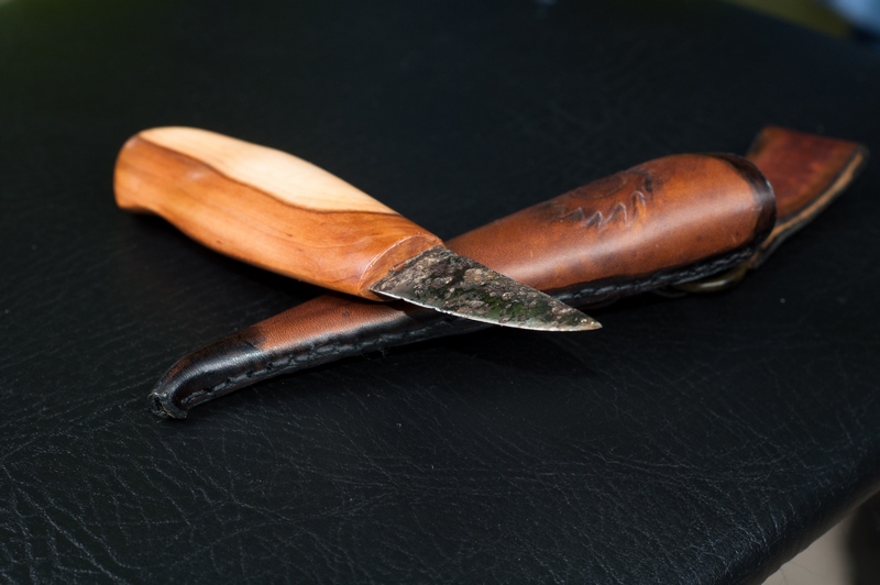

Хороший топорик, люблю сам из копанных железок сам что либо делать. Вот недавно сам сделал из копанного клинка. Клинок ламинат, обух мягкое железо, а вот режущая кромка неплохая углеродка!!!

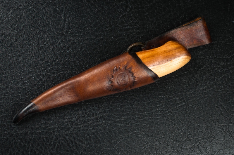

ещё

Извращенный сапожный нож, и не более того.

Во первых это не сапожный, нож, а бытовой на каждый день, и врядли думаю, что бы ламинат пускали, на сапожный нож, ну. а что в нём извращённого, сделан по старинным рецептам, кольцо на подвесе копанное, клин посажен на клинья, так что практически всё аутентично, за исключением рыбьего клея(варить знаете ли очень нудно). Поясните в чём извращение!!!!!

А мне понравился ножик, вот только на фото не пойму следы ржавчины на клинке есть?

Это не ржа, а облатуненные раковины если можно так назвать, когда латунной щёткой счищаешь на больших оборотах дримеля, химическое очищение здесь не подойдёт так как ламинат, а так нож рабочий. Если посчастливится найти изделие из дамаска или ламината не погружай в хим растворы, ЗАГУБИШЬ, а для моно сталей вполне химический способ очистки подходит.

Серёга, без обид, но мне нож тоже не понравился.
Рукоять да, класс, и видно что с душой сделана, а
лезвие не функционально, зверя не добить, не ободрать (ну если только зайчика ) веток не нарубить,
рыбу чистить не удобно будет (впрочем , для многих и пескарь-рыба )
Да даже колбасу на охоте резать бы таким не стал, и не удобно им, и коллеги засмеют.
Только как сапожный, ну и мастеру по укладке линолеима удобен будет.Или там карандаши построгать....

6см клинок, область применения такая же как и у норвежских ножей работа по дереву вообще лучше не найти, по рыбе углеродка вообще проблемна, а построгать им одно удовольствие, шкурные работы на золотую, и всё же это для красоты скорее, клинку то очень много много лет.

Может ты и прав, хотя, ножи , это вещь на любителя, одним нравится одна форма,
другим другая, не буду кривить душой, мне не глянулся. Но очень похожие ножи видел у охотников
Хантов, и на Чукотке, конкретней у Провиденских чукчей, особенно у стариков ножи один в один как твой,
и фома ножен такая-же, значит устраивает их такая форма, иначе бы не использовали.

Зря вы так...
Классический пуукко в Финляндии (для работы - не для туристов) - редкий больше 9 см....
Просто они до нас не доходят... народ скупает везет сюда все побольше да пожирнее...
Маленький нож, за счет не большого рычага - более в хозяйстве "поворотлив" нежели большой...

Eugen прочитал мои мысли. smile.gif Не функциональный, да и внешне глаз не радует. Но это для меня, а Вы делали его для себя и поэтому главное что бы он Вам нравился.

Да хватит Вам никто меня не зашугает biggrin.gif , по поводу длины клинка все кто работал в действительности ножами, никто мне по размеру ни чего не скажет, работать удобней это факт, просто физика и нечего более, это же не боевой нож то.

Давненько здесь такой полемики не было. Последний клин мне глянулся, Сам как то делал из копаного клинка, сам процесс обладания таким ножом доставляет удовольствие. По длине, поддержу мастера, вполне функционален как шкуросъемный и работ по дереву. Да вареную колбасу резать им не удобно, но при желании возможно, а так же картошку почистить и огурцы нарезать. А вот ножами аля рембо с длиной 30 см и толщиной 5мм, кроме как детей пугать и дрова рубить делать ничего не удобно. Хотя на поясе смотрятся солидно. На охоте как правило все с ножами один другого лучше друг перед другом выеживаются, а как зверя шкурить егерь достает свой скинер 9см из быстрореза и пару кабанов им делает, а остальные своими только колбасу вареную режут.
