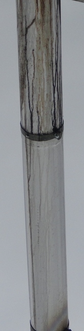

QUOTE(Алексеевна @ Oct 25 2013, 09:53)
Дядя Ваня,трубам месяц,как с магазина вывезли 14.gif На днях ещё 0,5 м нарастили,чтоб чуть выше конька была и всё равно капает.
Ещё одна небольшая деталь:на чердаке кусок трубы(от  крыши до потолочных досок)закукутали этой несгорающей ватой и листом железным старым обмотали.И там постоянно сажа с водой стоит.И мне приходиться по несколько раз забиратьс на чердак и губкой "откачивать" стоячную лужицу.Может причина в этом промежутке,слишком преет  ddd.gif
Не поленусь.залезу и сфотаю.Моменто,сэры.
Гоувест Серега,спасибо ,что ты жив!И вправду долго молчал,после закопчения ребрышек cheesy.gif
Дело в печке вероятнее всего . Печник хотел сделать потеплее и перестарался с оборотами . На выходе из трубы должно быть не менее сотни градусов,иначе всё потечёт назад. Я в таких случаях обычно делаю перемычки между колодцами т.е. чуток спрямляю и всё налаживается. smile.gif

Может её вообще распаковать?Вы просто не представляете,как она мне надоела.Руки ,как у трубочиста,только после стирки бывают более-менее чистыми

QUOTE(Алексеевна @ Oct 25 2013, 11:25)
Конечно распаковать! Её нужно просто обложить кирпичём и проблема исчезнет. Кирпич будет впитывать влагу и испарять. smile.gif
Не торопись. У тебя труба до верху укутана? И еще зонтик на трубе есть? Он какой воронкой или согнутый лист металла?

Кирпичём выложить с комнаты вверх до крыши,так?А с улицы оставить такой,какая есть?
Дело в том,что нанимать людей буду с города,а им по ф..гу,как скажешь так и сделают.Потому мне нужен чёткий расклад

QUOTE(kukui @ Oct 25 2013, 11:35)
Труба укутана от потолочной доски до крыши(на фото видно).В комнате просто труба,с крыши вверх,тоже просто труба.без обмотки.Зонтик есть-воронкой(скомплектовано продавцами,всё по размеру) ddd.gif

QUOTE(Алексеевна @ Oct 25 2013, 11:40)
А печка то какая ?

Жень,смотри,только эта часть укутана
Насколько я понял по фото течет по наружной обшивке трубы? Утепляй так же выше крыши, течь может только из стыка труб, или с зонтика. Света, это у тебя самогонный аппарат получается. для примера дыхни на холодное стекло и на нагретое. разницу увидишь.
Паша , у нее печка типа буржуйки, только гламурная.

Причина на месте стыковки труб, и утеплять нужно трубу до самого верха. Или трубы состыковать в перевёрнутом состоянии, чтобы труба не надевалась на трубу с верху в низ а вставлялась в трубу сверху в низ (может только пожарникам не понравится, но нечего страшного в этом нет, там хомуты стоят) Или сейчас, намотать под хомутами термостойкий уплотнитель, где состыковка, и плотно обжать. Или оставить всё как есть, современен затянет сажей, и закоксуются швы. Но трубы к этому времени станут страшные с наружной стороны. И конденсат с сажей за это время, будет пытаться стекать в дом.

QUOTE(kukui @ Oct 25 2013, 11:49)
Понятно , согласен с тобой ,нужно доверху утеплять. У этих "буржуек" дым выходит уже почти холодный и конденсат неизбежен . Просто нужно сделать чтобы не тёк на голову. cheesy.gif

QUOTE(Ioan Susanin @ Oct 25 2013, 11:46)
А печка то какая ?
Чугунная,немного видно подтёки на трубе.Я не могу заказать кладку гранита на стену,т.к мастера ждут моего решения-закрывать трубу кирпичём или как..

QUOTE(Алексеевна @ Oct 25 2013, 12:05)
Ну если гранит,то я бы трубу в доме сделал из кирпича "железо убрал совсем" ,а на чердаке и выше крыши оставил всё как есть , или обложил кирпичём.

Сфотала подтёки:

QUOTE(Алексеевна @ Oct 25 2013, 12:21)
Сфотала подтёки:
Не вижу по фото, там, где печь стыкуется с трубой - там колено стоит, или тройник с отстойником?
Сфотала подтёки:
В морозы швы потекут ещё сильнее. При растопки печи, кирпичной кладке тоже нужно время чтобы нагреется, это холодный материал. Течь будет, до тех пор пока не затянутся швы а это может длится всю зиму, и кирпич будет мокнуть а после замерзания, крошится. Конденсат образовывается внутри трубы, и вытекает из швов на наружные нижние трубы. Боритесь с герметичностью стыков. Утепление трубы на чердаке, и над крышей тоже нужно. Лучше обернуть трубу утеплителем, и сверху обернуть скрутив лист алюминия, или оцинкованного железа. Специальной тканью тоже можно, но некрасиво. Боритесь сначала со швами. smile.gif
