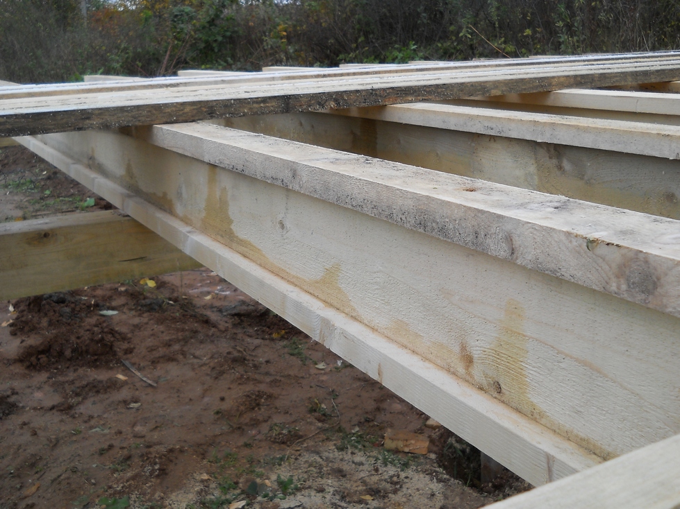

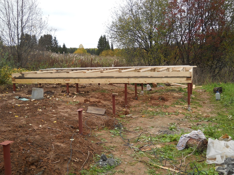

QUOTE(AlexWP @ Oct 8 2013, 13:37)
600мм утеплителя????????  yikes.gif  Вы дом или слишком основательно строите  gfgt.gif , или он у вас в Антарктиде.  cheesy.gif
Есть третий вариант. Теплоизоляция вместо стен, а конструкчия дома каркасная.
150мм вкруг. Дом на сваях из буровых труб, минимально от земли полметра, ростверк брус 150х150.
AlexWP
post Oct 8 2013, 15:42
Создана #1364
Сообщений: 888
Зарегистрирован: 15-April 13
Пользователь №: 55,330
Репутация: 58 кг
Глубина свай какая? Трубы что из земли выходят замоноличены в сваях? Шаг свай примерно 2м? Как с низу будете утеплять? Тоже мин. ватой? И почему именно свайный фундамент? Вы вроде не в болоте строите?
Мне правда это интересно. Во мне еще не умер строитель.)))

QUOTE(kukui @ Oct 8 2013, 17:57)

QUOTE(gornoaltaecc @ Oct 8 2013, 16:59)
Да ,далеко идет мысль человеков , у меня отсыпка под дом равняется 36 Камазам, да плюс фундамент толщиной 70 см  . А сейчас предлагают фундамент на "винтах" ,типа закручивают в землю саморезы больших размеров по периметру дома и дают гарантию от вымерзания ...
Я тоже винты хотел, но посмотрел как их узбеки вчетвером крутят... Под сваи пробурил ручным буром на 250, глубина 1,5-1,6, к сваям внизу приварил пятки и куски арматуры, залил немного бетона, поставил сваи по уровню в вертикаль, еще залил. Свая буровая труба 73х5,5. 15шт. Расчетная нагрузка до 2 тонн , вес дома с барахлом не более 6 тонн. Ростверк из бруса привернут на глухари 100Х8. Все просто, мне 52, на мой век хватит, наследников нет, кому достанется, пусть у него голова болит. cheesy.gif Мотив был один, дешево и тепло. ddd.gif посмотрите старые фунды, чаще выложены из камня, без раствора, у меня старый дом, в документах "до 1918г постройки", стоит, один угол просел. У нас , у русских , сдвиг по фазе, шоб на века... А науха? Помню еще советское время, купляет мужик копейку, и вот ее лелеет, ездит только летом, по суху, зимой машину домкратит, что б внукам досталась. cheesy.gif Я одному сказал, твои внуки на это омно и не посмотрят, обиделся смертельно. ddd.gif
ЗЫ. Строю в одного, самый подходявый вариант, любую деталь дома , могу поднять и смонтировать один.

QUOTE(AlexWP @ Oct 8 2013, 16:42)
Выше написал. Но дополню, внутри трубы не заливал, что б не разморозились, в каждую трубу кинул по березовому черенку, трубы Б,У. , когда варил , нефть еще пыхала. Почему такой вариант? Деньги. У нас ПГС нужно везти за 50км, Камаз 12тыр, а как строитель должны знать, выход на ноль, 40-60% сметной стоимости объекта. Пол тоже вата, половые лаги , получился деревянный двутавр 230мм высота 40+150+40, на нижней полке будет черновой пол, цоколь пока заделывать не буду, потом посмотрю. На курьих ножках пусть стоит.

QUOTE(kukui @ Oct 8 2013, 19:32)
Блин ,а как поправить косяк веранды , столпы-подпорки просто стоят на отсыпке , каждую зиму дальние от дома края подбрасывает на 20 см ... Веранда 9*3 ,ходишь по ней зимой ,как уколотый ...Соединять с основным фундаментом ?

QUOTE(gornoaltaecc @ Oct 8 2013, 18:21)
Водой выталкивает. Осенью столбик на солнце нагревается, земля под ним оттаивает, вода соответственно земельку пропитывает. Вокруг то уже подмерзло... Зимой получается линза изо льда, она столбики и выталкивает. Выходов несколько. Первый, забуриться ниже глубины промерзания, поставить столбик. Самое надежное будет. Или под существующие столбики, сделать теплоизоляционную подушку из керамзитобетона, столбики серебрянкой покрасить. Но я бы по первому варианту делал. Вязать к общему фундаменту... Напряжение то никуда не уйдет, стенку выпрет, или еще что. Сваи не обязательно загонять под верандой, можно рядом, как удобно будет и пустить от свай консоль под веранду, столбики ампутировать.

QUOTE(kukui @ Oct 8 2013, 20:43)
Сходил сейчас сфотографировал , столбики заглублены на 1 метр , брусья - продолжения от дома 12-ти метровые , закреплены в фундаменте на хорошие болты ...Собака меня за пятку кусает , а красить столбики -это быть папуасом и бить в бубен , извиняюсь конечно ...

QUOTE(gornoaltaecc @ Oct 8 2013, 19:18)
Ок... Хотите эксперимент? Есть бочка 200-100 литров? Выкрасьте черной краской и поставьте попой к верху на землю. Завтра это сделайте, пока солнышко еще греет. Весной, как снег сойдет, ваша бочка будет стоять на полуметровом постаменте. Подолбите его ломом.
И еще один, пенопласт есть, облицуйте им плотно, без щелей один столбик, можно изолентой примотать. А зимой посмотрите насколькр его выпрет, по сравнению с другими. Но думаю уже поздно, если заморозки на почве были, и дожди, под столбиком уже вода. ddd.gif
