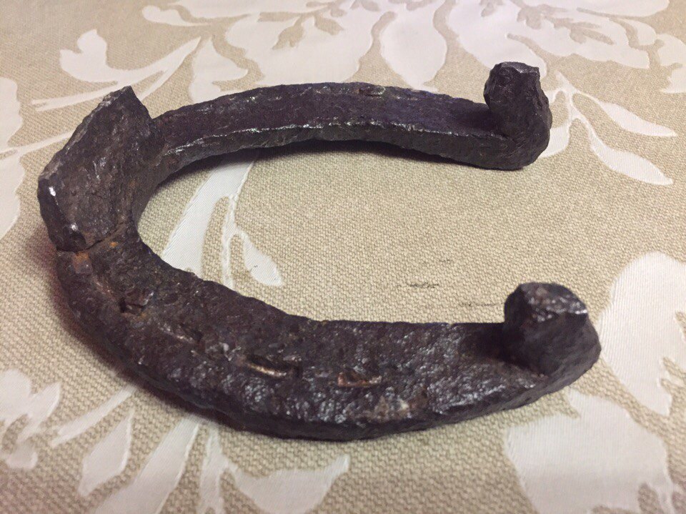

Друзья, подскажите пожалуйста по подкове , лежала на глубине около метра.

QUOTE(PavelBalu @ Oct 12 2017, 02:05)
кон 18- нач 19в. зимние шипы. Метр это много, шурф делали?

QUOTE(Frontier++ @ Oct 12 2017, 22:27)
Выпала даже не на копе, а когда банально копали траншею )))
