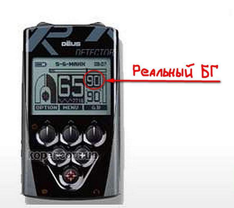

Здравствуйте! Скажите как и на что влияет баланс грунта? Я пробовал увести на 3-5 едениц ниже реального и у меня сразу начинаются дикие глюки, как это устранить? Стоит ли вообще снижать значение грунта? 15.gif xplogo.gif

QUOTE(BALDAROY @ Oct 7 2016, 08:31)
Ставить реальный БГ. Снизить значение грунтбаланса можно только тогда, когда грунт это позволяет. Чуйку небось тоже задрали до 95?

QUOTE(Мастак @ Oct 7 2016, 08:43)
Так объясните зачем уводить грунт если все твердят что 90% земель БГ 90!??? Как это влияет на поиск? Некоторые пишут что нужно вырезать грунт что бы не фонило. Может кто дать более развернутый ответ????? Заранее спасибо...

QUOTE(BALDAROY @ Oct 7 2016, 12:14)
... зачем уводить грунт если все твердят что 90% земель БГ 90!??? ...
Это спорное утверждение, лично мне грунт с БГ90 встречался один раз за 9 лет поиска. Уводить БГ от реального или нет, личное дело каждого копателя. При правильно балансированном приборе будет и глубина и более четкое определение целей на "цвет-нецвет". Но мы не правильные копатели, нам нужна глубина поиска, а не комфорт. И вот при заниженном БГ от реального, некоторые недосягаемые цели начинают "видеться" Дэусом, правда при этом выдаваемый звук от целей становится резким и как-бы с "хрипотцой".
"Вырезка грунта", как и другие настройки Дэуса, не имеет 100% гарантии того,что у вас прекратятся фонящие сигналы. Все настройки, заложенные в металлодетектор, нужно применять грамотно и лучше заранее знать что на что может повлиять. Большинство из них взаимосвязаны и "сдвигая" что-то одно, мы нарушаем общий баланс настроек. Но тут каждый решает сам что ему делать: искать в тишине и с комфортом, или среди шумов искать глубинные сигналы на грани слышимости.

QUOTE(BALDAROY @ Oct 7 2016, 16:46)
Вот почему так всегда пытаешься задать простой вопрос но получаешь море негатива? Я же не пытаюсь выведать места где вы копаете, от чего такая реакция? Да деус для меня новый и я пересмотрел кучу видео и сообщений. На форумах в основном такие как вы жадные на слова( а хотя может вы просто не знаете.
Вы просто не пытаетесь читать. Я не зря ответил, что этот вопрос обсуждался 1000 раз. Если бы Вы читали,явно подобных вопросов не задавали бы. А хотите чтобы Вам разжевали и в рот положили...
Никто не жадничает с ответами, поймите каждый месяц задают подобные вопросы, и ветка по настройкам превращается в мельницу, где одно и то же постоянно повторяется.
Мой Вам совет ( по поводу БГ) старайтесь держать его в тех пределах, которые показывают верхние цифры реального БГ (см картинку). К примеру если у меня пляшет 76-78, я устанавливаю 77-78, если 80-82 - соответственно 81-82. Главное по началу избегать лишних фантомов, чтобы они не пудрили мозги.
