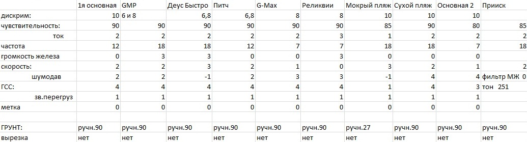

Перешёл на лайт версию,после пульта,а вот предустановленные программы с полной расшифровкой нету 17.gif
Может кто подскажет ,или напишет,если не трудно. с первой по 10-ую.
Типа первая -скорость такая, шумодав такой то...Вторая такая то.
Да -версия 3.2

Валер, а так и будешь на заводских ходить? Может насохранять своих надо было.. smile.gif
https://yadi.sk/i/Qlhf7mpDfhkKn
Сообщение отредактировано kolanattt: Apr 2 2015, 18:56

Вот, срисовал.. smile.gif Для Лайта, как раз..
Сообщение отредактировано kolanattt: Apr 2 2015, 19:50

Привет .
Нет конечно,на заводских не буду smile.gif Свои две составил.
Просто иногда,на основе заводских,переведя в полифонию,надо бы,что то состряпать.
Огромное спасиб!!!
Кстати забыл добавить,кто не вкурсе.
В лайт версию -на забитой своей программе с пульта автогрунт -работает и остается работать уже без пульта.Чего я больше и боялся,думая что в лайте,нельзя оставить автогрунт.
А так высосав и поняв что надо с пультом,пульт уже лишняя приблуда biggrin.gif
Только и дает,лишний соблазн потыркать что нибуть в менюшке. 18.gif smile.gif
