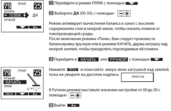

Подскажете пожалуйста, как работать с настройкой грунта, мокрый пляж. С обычной ручной настройкой грунта всё проще,там цифры есть с реальным грунтом. Знаешь на сколько единиц отстраиваться. А тут только 0 и 30 и не каких показаний. Подскажите люди.

Из инструкции...
ЛИЧКА НЕ РАБОТАЕТ!
ПОЧТА В ПРОФИЛЕ...[SIZE=14]
