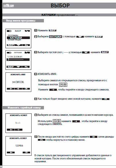

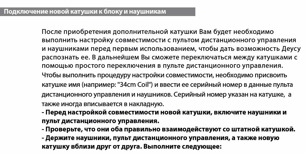

QUOTE(Tailor @ Sep 27 2013, 10:53)
Друзья, киньте ссылку, где написано как совместить блок и катушку от XP Deus. Блок и катушка прошивка 3.2. Заранее спасибо ответившим.
Вот скриншоты инструкции:
Сообщение отредактировано трое из леса: Sep 27 2013, 11:26

QUOTE(трое из леса @ Sep 27 2013, 12:23)
