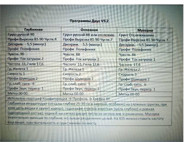

Настройки Деуса для работы "от бедра" (для военщиков и искателей "кубых")
Частота 4кГц
Гр.Железа не важнá
Реактивность 3
Сайленсер 1
Чуйка максимально возможная
Отклик 5
ГБ 45 !!!
Нижнюю штангу задвигаем в верхнюю и получившимся мини-МД машем как косой (см в 40 над землёй), но желательно перекрывая хотя бы на половину предыдущий взмах.
Пойманный сигнал "обнюхиваем" с помощью пинпойнта, далее думаем сами: копать/ не копать.
При такой манере поиска из земли "выпрыгивает" всё что больше размера 70х70х5 мм. Чем больше цель__тем глубже Деус её учует.
Железо само собой будет "отбивать" в цвет, но таковы правила игры.

Всём привет. Расскажу случай
Ходил я с Лодочкой по битому полю, но находки там часто радовали - дирхемы и сопутка 12-14 век. (а тут после свежей перепашки в пыль, грех было не походить)
Короче хожу около часа один мусор лезет, от сигналов в ушах уже звон.
Дискрим -6, 4
Скорость -2
Шумодав -1
Грунт от 82-84
Чуйка 95
В общем пока чуйку до 82 не снизил вообще находок не было, потом по своим следам 2 крестика 1 дирхем и куча обломков крестов.
В чем прикол так и не понял.
Но факт. Чуйку снизил, -пошли находки!
Прошу, поделитесь экспертным мнением.
Сом думаю, что из за мусора терялись хорошие сигналы в общей какофонии звуков. Так ли это?
Сообщение отредактировано PiAvIt: Dec 22 2021, 02:19

QUOTE(PiAvIt @ Dec 22 2021, 02:17)
Дискрим -6, 4
Скорость -2
Шумодав -1
Грунт от 82-84
Чуйка 95
Мое мнение ,что чуйка была великовата для мусорки да и скорость выставил бы 2.5-3 уверен ,что по домонголу на таких скоростях находок было бы в разы больше.Сам хожу с такой чуйкой в более менее чистых местах и чувствительность вывожу в тот придел когда Деус становиться спокойным,излишняя чувствительность это зло!!!!Если в двух словах,как я понимаю ,на мусорке сама цель это разделение,а не глубина .И ещё, ток катушки какой?И ещё, грунт в местности где вы копали именно в этих пределах?

Прихожу к такому же мнению. Ток катушки на белой лодочке не регулируется. Частота была 28.
С уважением Алексей.
