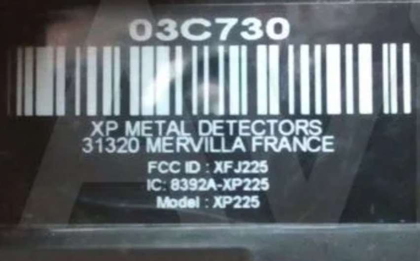

Ребята подскажите пожалуйста.стоит ли брать шестилетний деус с блоком в идеальном состоянии.катушка.штанга за 42 тыр.?Возраст смущает или зря кипишую?и катушечка такая.на фото.Заранее благодарен..

Если все работает, то почему и нет.
