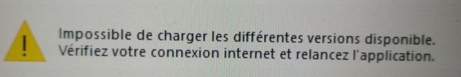

Здравствуйте!Подскажите пожалуйста где можно прошить прибор на версию 4.1 ? На официальном сайте её нет.
Попробуйте набрать в поисковике любом: Альтернативный сервер обновлений XP Deus.

QUOTE(Somov @ Sep 9 2020, 18:30)
Доброго времени суток Вам.
На майле в облако я скидывал прошивки с оф. сайта их можно скачать перейдя по ссылке с компьютера.
https://cloud.mail.ru/public/fP64/4gW6gVQ8A

Здравствуйте.Не работает.

QUOTE(Somov @ Sep 9 2020, 20:46)
Попробуйте выбрать , что нибудь здесь.
https://cloud.mail.ru/public/JMfG/XhbXA4WCA
