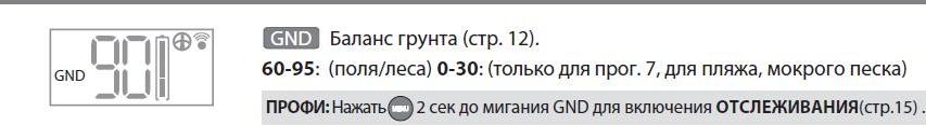

Коллеги, как на ВС4 (без участия блока) поставить грунт на автоотслеживание? И можно ли менять число грунта?

QUOTE(patronus @ Apr 19 2020, 04:58)
Вот так

patronus
post Apr 19 2020, 11:43
Создана #3086
Сообщений: 287
Зарегистрирован: 18-July 19
Пользователь №: 2,382,842
QUOTE(chupa chups @ Apr 19 2020, 11:29)
Вот так
Вот это как раз мне было не понятно. Все настройки расширенного меню после выбора их параметров фиксируются. А при входе через двухсекундное нажмите в меню GND - условная цифра (90 или 88) начинает мигать. Правильно ли я понимаю, что выходить из этого положения уже нельзя? И мигание цифры это как раз режим отслеживания?

QUOTE(patronus @ Apr 19 2020, 11:43)
Все ваши настройки сохраняються лишь до выключения прибора, если вы их не сохранили в своей программе, под своим номером.
У меня мигают буквы GNB это означает, что грунт баланс в режиме - отслеживание. А отключит его надо нажать +/- точно не помню или как уже писали выключить наушники и настройки слетят.
