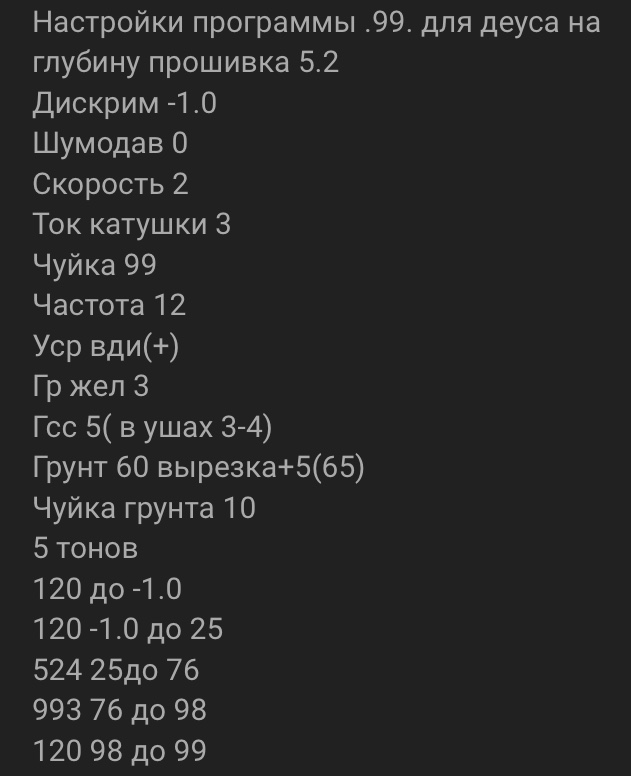

Парни! Всем привет!
А кто что скажет про такие настройки крымского блоггера с ютуба. Заявляет что работает везде кроме глины.
Забил себе такие, на огородике походил. Пособирал пробок винных. Вроде все работает и в глубину видит. Но терзают смутные сомнения не может же быть все так просто. Что мы теряем при таком БГ с такой вырезкой?

Под какую катушку?
Это на тему чуйка 99 при 60-ом грунте .

QUOTE(Копоподвох @ Sep 26 2019, 16:24)
Под какую катушку?
У него в видео на эллипс х35. Я пробовал и на эллипсе х35 и на белой лодочке. И там и там все ищет.

QUOTE(tulsky @ Sep 26 2019, 15:53)
... Вроде все работает и в глубину видит. Но терзают смутные сомнения не может же быть все так просто ...
Такая программа будет пропускать мелкие цели, не все конечно и не везде. Но пропускать будет обязательно. И что касается последнего Тона, точнее его озвучки, при таком способе Дэус будет относительно тихим, но можно забыть про серебряные рубли и прочие цели, которые как раз и могут "залететь" в сектора ВДИ 98-99.

На белой лодочке, чуйку выше 85 и не поднимал никогда, при 82 грунте.
Парни! Всем привет!
Человек поставил такой грунт тк там его отстроить не возможно, гудит как железо. Поэтому он поставил низкий грунт и сделал вырезку. Если у Вас норм грунт , полагаю, делать так не обязательно. Я тоже так занижаю грунт иногда наТамани и нормуль. А поводу грунта в Хр вообще, есть отличный ролик в ютубе от 12 талеров - директор отлично переводит известного английского мужичка, правда там про Орх - но разницы очевидно нет.
