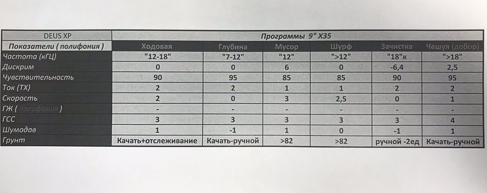

QUOTE(Алексей Ш. @ May 28 2019, 17:00)
Составил для себя несколько программ,чтобы забить их в прибор. Считаю, что помимо стандартных, имеют место быть и свои. Что скажите?
Полифония. 9 дюймов. Х35.
Не много исправил программки, проверив опытным путем.
Ув. профи прибора #XP DEUS поделитесь конструктивными правками или что упустил? Спасибо.
Понимаю, что есть и стандартные программы для любого вида поиска и на каждом месте всегда нужно что-то менять в настройках. Но всегда приятно иметь что-то свое в арсенале, такое эдакое. facepalm.gif
Сообщение отредактировано Алексей Ш.: Aug 9 2019, 12:32

QUOTE(Алексей Ш. @ Aug 8 2019, 16:17)
Ходовая поле-лес у меня похожая, только скорость не более 2 и катушка 9 блонди
С Уважением.
если ты долго смотришь в бездну, то бездна тоже смотрит в тебя
... поделитесь конструктивными правками или что упустил?
Если вас программы устраивают, то зачем тогда их "править"? И такая "правка" больше будет походить на критику с исправлениями, причем исходя из предпочтений самого критикующего.
Позволю себе лишь спросить, зачем так много, вроде бы разных, но по сути взаимозаменяемых или дополняющих друг друга программ. Это такие как:
ЗАЧИСТКА - ЧЕШУЯ ДОБОР,
ШУРФ -ГЛУБИНА
ХОДОВАЯ - МУСОР
