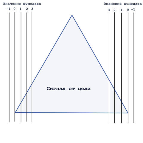

На глубину - нет, влияет на полноту озвучки, чем выше шумодав, тем меньше звуковой информации в себе несет сигнал. Работу шумодава представляю себе так:
Чем ближе к вершине, тем выше тональность.
Соответственно, чем меньше цель, тем меньше основание треугольника, шумодав на высоких значения полностью может вырезать отклик от цели.
Пусть поправят меня старшие товарищи)).
Сообщение отредактировано ИгорьЧ: May 29 2019, 18:55
