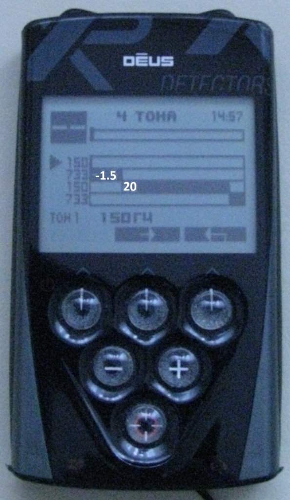

Всем доброго времени ! Подскажите, правильно я выставил озвучку от Андрея Хана?
Для замусоренных мест и для разведки.
Дискрим +6.0
150 от -6.4 до +6.0
150 от 6.0 до +25
733 25 - 99
Для глубинного поиска
Дискрим -2.5
150 от -6.4 до -2.5.
150 от -2.5 до + 9.0 ( можно и 13)
733 от +9.0 до +99
Крохобор

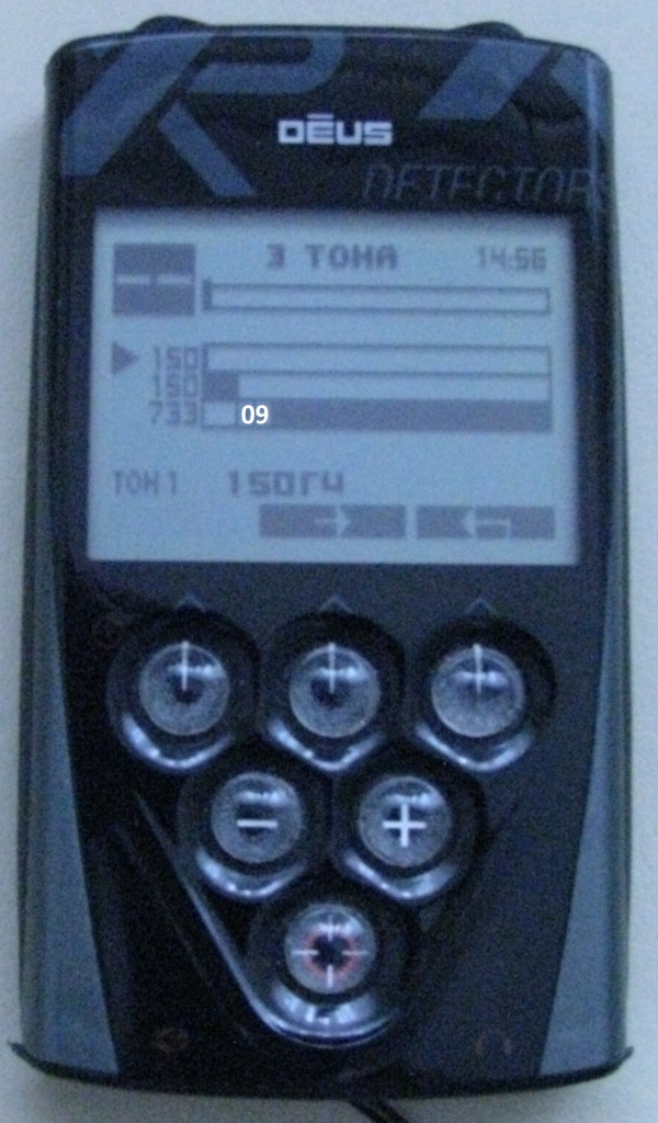

АдрЛ
post Apr 27 2019, 06:48
Создана #2533
Сообщений: 8
Зарегистрирован: 28-January 15
Пользователь №: 2,328,446
QUOTE(Крохобор @ Apr 26 2019, 15:37)
Дискрим -1.5
150 от -6.4 до -1.5
733 от -1.5 до +2.0
150 от +2.0 до +9.0
733 от +9.0 до +99
На фото,границы второго тона до 20, а по тексту там 2.0. Третий тон 90, а по тексту 9.0
Сообщение отредактировано АдрЛ: Apr 27 2019, 06:50
Крохобор
post Apr 27 2019, 18:24
Создана #2534
Сообщений: 351
Зарегистрирован: 8-August 13
Из: СССР
Пользователь №: 59,050
QUOTE(АдрЛ @ Apr 27 2019, 07:48)
Вот и я про это самое ... То ли лыжи не едут, то ли я что-то не так делаю.
Знающие люди, подскажите. Помогите разобраться.

Дайте прямую ссылку на эти настройки

QUOTE(Istra @ Apr 27 2019, 21:57)
Не могу найти прямую ссылку, плохо дружу с интерфейсом форума но то что это было скопировано с этого сайта, то 100% и текст не редактировался:
"Всем привет.
В апреле и мае, я неоднократно тестировал Дэус V4.1 и свои программы в Тональном режиме. Настройка для замусоренных мест нареканий в работе не вызывает. Так что те кто хочет проверить что и как, можете брать программу на вооружение и после испытаний, все претензии предъявлять мне лично.
На всякий случай; особенность версии 4.1 это оцветнение глубинных и железных целей. Поэтому не нужно "делать стойку" на резкие и щелкающие звуки, даже если они вроде похожи на монетные. Тут верным будет одно правило, если звук вам понравится, то копать такой сигнал, надо по-любому.
Дискрим +6.0
150 от -6.4 до +6.0
150 от 6.0 до +25
733 25 - 99
Скорость 2.5 или 3
Частота 12 или ( 18 лучше для мелочи)
ТХ 1
ГСС 3
Громкость в штатных наушниках 4 или 5
ГБ Отслеживание , Скорость отслеживания 7
Чувст. 85
Шумодав 1 (для чистых мест 0 или -1)
Перегруз 1 (для чистых мест 0)
Гр.железа 3
МЕТКА нет
ВЫРЕЗКА ГРУНТА по месту, если надо.
Катушка любая
Дискрим -2.5
733 от +9.0 до +99
Скорость "1"
Частота 12
ТХ по месту ( для чистых мест 2 или 3, а для мусора 1)
ГСС 2 ( увеличивать не желательно)
ГБ ручной по месту, скорость отслеживания 7
Чувст. по месту ( не менее 85)
Шумодав -1
Перегруз 0
Гр.железа 1
МЕТКА нет
Катушка любая.
Программа для зачистки, применять только там, где имеет смысл
Как "ходовая" категорически не подойдет.
Все сигналы без ВДИ и с монетным звуком - копать.
Все сигналы с ВДИ 00-02 и монетным звуком - НЕ копать
Дискрим -1.5
150 от -6.4 до -1.5
733 от -1.5 до +2.0
150 от +2.0 до +9.0
733 от +9.0 до +99
Скорость "0"
Частота 12
ТХ 2, можно 3
Шумодав -1
Перегруз 0
Гр.железа 1
МЕТКА нет
Катушка любая.
"мусорка" на основе "Дэус быстро"
"глубинная" на основе GMP
"зачистка" на основе Глубокой. ".

QUOTE(Крохобор @ Apr 26 2019, 14:37)
Дискрим -1.5
150 от -6.4 до -1.5
733 от -1.5 до +2.0
150 от +2.0 до +9.0
733 от +9.0 до +99
У вас на фото треугольная стрелочка установлена для настройки звучания первого тона(слева от цифры 150). Передвиньте эту стрелочку таким образом, чтобы она оказалась над цифрой 20-это верхняя граница звучания второго тона. Кнопкой "-" опустите эту границу до 2. Затем установите стрелочку над границей 3-ого тона и всё той же кнопкой "-" опустите её до 9.
