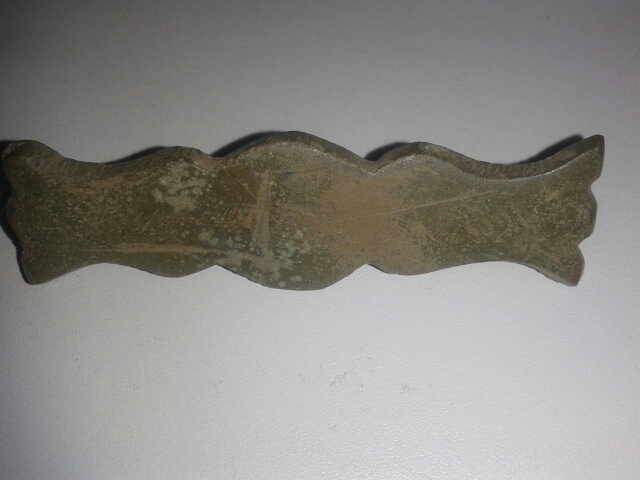

Всем привет , отпишу я в этой теме, хожу с дусей 3 сезон, узнал и привык к прибору, знаю что покрутить и в какую сторону для разных задач . В основном поли и - дискрим
Не когда не относился к чужим настройкам серьёзно , считал что прибор нужно подгонять под себя , и под свои задачи .
Но последнее время чувствую что мне не хватает этого прибора, стал читать эту тему внимательно, увидел настройки от (Хана), скажем прямо не было доверия сильно к ним ,
но выхода нет поставил программу для мусора ( думаю не пойдёт и удалю).
Выезжаем на место , по 18-хе выбитое в ноль , захожу на жесткую мусарку 3 на 5 метров но поли и - дискриме ,катушка 9 блонди хожу 30 мин. результат по нулям, немного опечален но вспомнил про программу от (Хана) начинаю ее тестировать, и здесь бах высоко частотный сигнал, копаю конина весьма большая , честно говоря я в шоке был, я это место прошел раза три .
p.s. - спс Хан
