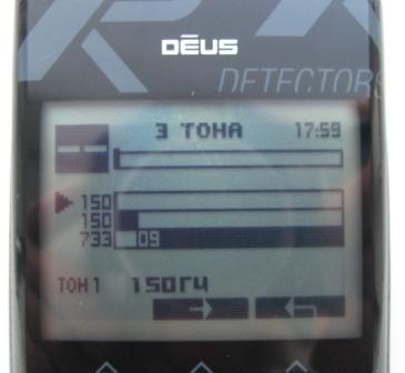

Для понимания моего вопроса . Настройка ваших Тонов в программе "Для глубинного поиска"
Дискрим -2.5
150 от -6.4 до -2.5.
150 от -2.5 до + 9.0 ( можно и 13)
733 от +9.0 до +99
У меня не получается выставить как вы написАли, а получается только вот так как на фото.
Сообщение отредактировано Крохобор: Sep 23 2018, 18:09

Тогда могу предположить, что Андрей ошибся в тексте написания цифр и точек. Или возможно мы и правда не так что-то делаем? Хотя при выставлении значений, как у меня на фото в программе " Для глубинного поиска" , данная настройка озвучки Тонов работает. Проверял воздушным тестом монетами и железяками. Вроде как всё правильно пикает и хрюкает, но сомнения в правильности установки и не совпадении с значениями от Андрея, остаются wacko.gif

Говорите что не получается, но вы все правильно настроили.. Вас видимо смутило что не можете установить нижнюю границу первого тона "от -6.4". Но это величина выставлена по умолчанию заводом-изготовителем и двигать мы ее не можем. Двигать можно лишь верхнюю границу первого тона(в данном случае нужно установить ее на -2.5)

Судя по фото, вы вроде бы все правильно выставили.
Сейчас уже поздно и я не смогу выставить нормальные фото того, как именно самому сделать расТоновку. Не смогу этого сделать и завтра, так как иду на суточное дежурство. Ближайшее время это вторник, не ранее 11ч. И это только кажется, что все сложно. На самом деле процесс простой и программы, под разные задачи и цели, можно создавать даже " в уме, мысленно".
