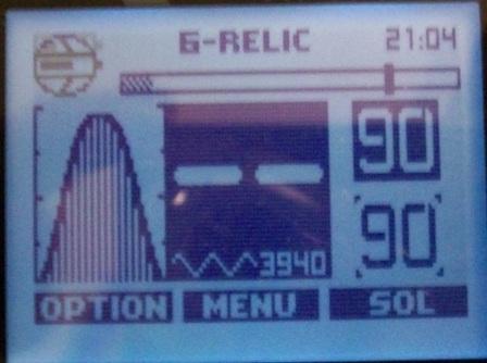

Решил по-экспериментировать с чуйкой, убрал на 0, а горочка-то на дисплее хоть и маленькая, но осталась. Также с Реактивностью: ставишь 5 и Шумодав 4 становится тонкой как лезвие, но заканчивается где-то на 19см. (шкала горки я так понял кратна 5см/деление). Чем меньше Реакция и Шумодав и больше Чуйка__тем шире и длиннее горка на экране.

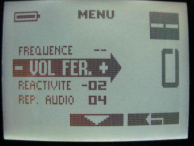

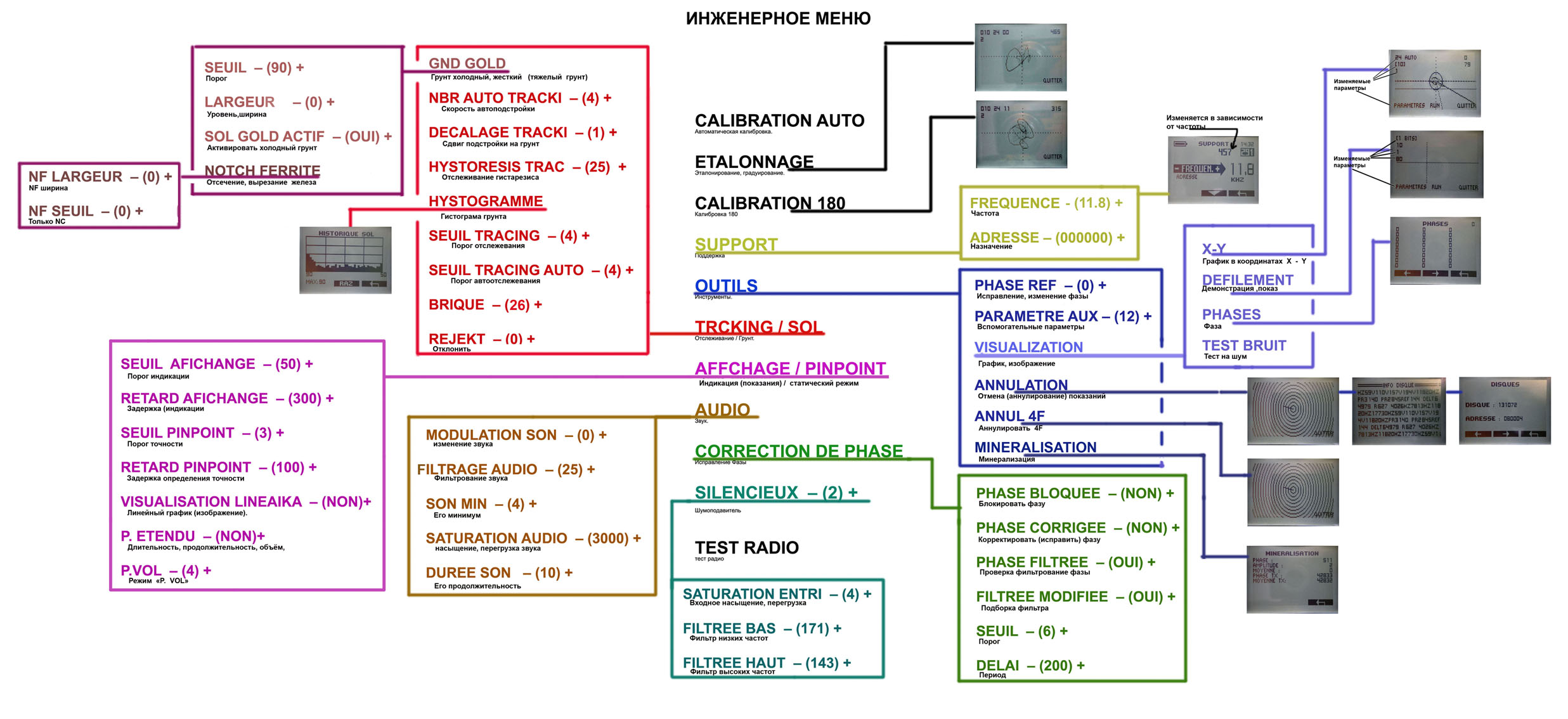

user posted imageuser posted imageособенно озадачил третий пункт user posted image, что то он мне напоминает cheesy.gif
QUOTE(Yuriy_VA @ Dec 13 2010, 18:43)
Разобрался...
Это режимы визуализации настроек - в первом случае, когда на экране "горб" - чувствительность\время отклика от цели.. Этот режим описан в инструкции, о нем не буду..
А далее в profiles переключается режим визуализации цели. Как сказал abver "чем ближе цель к катушке тем больше заполнение (указатель глубины.). Правая цвет, левая чернина.". В этом профиле - просто схематичный значек цели, который выводится постоянно.
В третьем профиле - значек евро, он постоянно не присутствует, а появляется лишь тогда, когда число ВДИ соответствует зашитому в память числу ВДИ одной из евро монет. В четвертом - то же самое, но для английских монет...
ЗЫ. Надо бы французам ВДИ рублей подсказать...

QUOTE(Yuriy_VA @ Dec 16 2010, 22:38)
В версии 2.0 с ИМ в шумодаве появились новые настройки:
Чего может быть логически?
QUOTE(Кастет Кастетыч @ Dec 17 2010, 01:03)
Неправильно. Обыкновенная озвучка верхнего и низких тонов. Filtre Haut и Filtre Bas. Если перекрутить, звук может совсем пропасть. По-этому, лучше не лезть в эти настройки без надобности.
QUOTE(abver @ Dec 17 2010, 01:31)
Ну как же не лезть sad.gif , Filtre Haut и Filtre Bas а так же Silencer относятся к пункту REACTIVITY - либо хорошее разделение и потеря глубины, либо наоборот.
QUOTE(Yuriy_VA @ Dec 17 2010, 01:42)
Значит получается все таки настойка фильтров каналов черного и цветного, ведь в этом приборе все на этом построено. Увеличение-уменьшение "цветности" черного металла по каналу "черного" и тоже самое для "цветного". В любом случае мне кажется настройка имеет отношение к разделению.. ИМХО
Будем экспериментировать.
QUOTE(Кастет Кастетыч @ Dec 17 2010, 02:16)
Сильно сомневаюсь, т.к. подобные параметры встречаются ещё в нескольких подменю. Крутил я их. Чем больше Басов, тем короче звук становится. Около 260 звук пропадает совсем, такая же петрушка происходит и на Высоких, если понизить до 40. На разделение данные параметры не влияют.
Saturation entree переводится как Насыщение(наполнение) звуком.

Выкладываю перевод ИМ 1.2 FR. Кое что помню со школы, кое что переводил со словарём (книга).
1. Etalonnage - Эталонирование,  градуирование.
2. Calibration 180  - Калибровка 180.
3.  Outils - Инструменты.
3.1 Phase ref -  Исправление, (изменение) фазы.
3.2  Parametre aux -  Вспомогательные параметры.
3.3  Menu visualization -  Меню визуализации.
3.3.1 Defilement – Демонстрация, показ.
3.3.2  X-Y - Показ в системе координат X-Y.
3.4  Test annulations -  Отмена (аннулирование) показаний.
3.5.1 Annul 4f  - Отменить (аннулировать) 4f.
4.  Tracking / Sol  - Отслеживание / Грунт.
4.1  Notch Ferrite - Отсечение (вырезание) Железа.
4.2  Nbr auto tracking -  Автоотслеживание NBR.
4.3  Decalage tracking - Интервал, смещение, сдвиг отслеживания.
4.4  Hysteresis tracking -  Отслеживание  гистерезиса.
4.5  Histogramme  - Гистограмма.
4.6  Seuil tracking  -Порог, (начало) отслеживания.
4.7  Seuil tracking auto -  Порог, (начало)  автоотслеживания.
4.8  Inhibition -  Торможение, подавление.
4.9  Reject -  Отклонить.
5.  Affichage / Pinpoint - Индикация (показания)/ Точность.
5.1  Seuil affichage - Порог индикации (показаний).
5.2  Retard affichage - Задержка (опоздание) индикации (показаний).
5.3  Seul pinpoint - Порог точности.
5.4  Retard pinpoint - Задержка (опоздание) точности.
5.5  Visualisation lineaire - Линейный график (изображение).
6.  Audio – Звук.
6.1  Modulation son - Его изменение (модуляция).
6.2  Filtrage audio - Фильтрование звука.
6.3  Son min  - Его минимум.
6.4  Son max - Его максимум.
6.5  Duree son - Его продолжительность, время звучания.
7.  Correction de phase - Коррекция фазы.
7.1  Phase bloquee - Блокировать фазу.
7.2  Phase corrigee – Корректировать (исправить) фазу.
7.3  Phase filtree -  Проверка фильтрование фазы.
7.4  Filtre modifiee - Включить регулируемый  фильтр?
7.5  Seuil – Порог.
7.6  Delai – Период.
8.  Silencieux – Шумоподавитель.
8.1  Saturation entrée - Входное насыщение, перегрузка.
8.2  Filtre bas - Фильтр низких частот.
8.3  Filtre haut - Фильтр высоких частот.
9.  Test radio - Проверка радиоканала.
9.1  Test relais - Проверка реле.
9.2  Porteuse -  Несущая.
9.3  Detection – Детектирование.
9.4  Porteuse disque -  Несущая катушки.
10.  Notch ferrite - Вырезание  железа
10.1  Notch F. bas - Вырезание железа на низких частотах.
10.2  Notch F Haut - Вырезание железа на высоких частотах.
10.3  Valid – Применить.
11.  Usine permanent – (Применить?) заводские установки.
Oui –да.
Non – нет.
Ничего не покупаю и не продаю. Только консультации.

Похоже на то, что нашёл небольшой косячок у францев. В ИМ 1.2 FR, пункты (соответствуют моему переводу):
8.2 Написано: Filtre bas - Фильтр низких частот.
Должно быть: Filtre haut. Фильтр высоких частот.
При открытии этого пункта, с показанием на шкале 171, надпись вверху экрана гласит: Filtre bas.
Должно быть Filtre haut.
8.3 Написано:Filtre haut - Фильтр высоких частот. Должно быть Filtre bas. Фильтр низких частот.
При открытии этого пункта, с показанием на шкале 143, надпись вверху экрана гласит: Filtre bas.
Здесь всё правильно, это и есть Filtre bas. Фильтр низких частот.
Два этих фильтра представляют собой режекторный фильтр, который вырезает определённую полосу частот, в нашем случае – наиболее зашумлённую. Похоже на то, что Французы установили действительно оптимальные значения: ФВЧ - 171 и ФНЧ - 143, хотя и усреднённые. Оптимальная разница между значениями - 28-32 единицы.
Но условия поиска всегда разные и я думаю, что установленные значения можно и когда-то, нужно будет изменять. При любых изменениях, нужно учитывать, что значение ФВЧ (Filtre haut), всегда должно быть больше значения ФНЧ (Filtre bas), именно этим правилом определяется нормальная работа шумоподавителя, в противном случае, начинают ухудшаться поисковые характеристики, в частности глубина, но… и уровень шумов уменьшается.
При совмещении значений или небольшом превышении ФНЧ над ФВЧ – не более10 единиц (ФВЧ оптимально), шумы практически исчезают, но… глубина исчезает тоже. Тем не менее – этот режим может быть полезен. Дальнейшее превышение, резко снижает глубину. При значении ФНЧ 256 (ФВЧ оптимально), детектор возбуждается, громкость резко возрастает, отклик сильно запаздывает и напоминает звучание затухающего колебания. Время затухания исчисляется секундами и десятками секунд.
При уменьшении значений ФНЧ (ФВЧ оптимально), увеличивается время звучания отклика и его запаздывание. Чем дальше, тем больше. Глубина страдает.
При попытке уменьшения ФВЧ, от оптимального до ФНЧ и ниже (ФНЧ оптимально), сразу начинает запаздывать отклик – чем дальше, тем больше, звук становится дребезжащим. Ну и глубина тю-тю.
При повышении ФВЧ выше оптимального, до 180 и выше, звук становится хрюкающим, при значении 256, детектор перестаёт реагировать на металл совсем.
Во всех вышеперечисленных режимах, сохраняется устойчивая дискриминация.
Тестирование проводил на программе BASIC1. REACTIVITI – 0, меню EXPERT: SILENSIEUX -1, остальное – без изменений. В ИМ, значение SATURATION ENTRÉE – 01.
Выводов никаких не делаю. Всё, что написал – ИМХО.

QUOTE(uspeshnik @ Jan 9 2011, 13:56)
Перевёл то, что непонятно. Если у кого то есть непонятки  по теме с французским текстом, пишите сюда – чем смогу помогу.
Pompag – откачка.
Lanser – запуск.
En cours - текущее (значение).
Mesure impossibil - измерение невозможно.
Mode – способ.
Support – опора.
Moyenne - среднее (значение).
Test bruit - тест на шум.
Brique – кирпич. Интересный пунктик.Позволю себе предположить, что данный пункт, ни что иное, как отстройка от «горячих камней». Перевод в данном случае дословный. Есть ещё одно значение слова  brique – 10000 франков, но это жаргон и здесь не катит.
Etendu - длительность, продолжительность.
Gnd cold - холодная земля, грунт. Тоже интересный пунктик. Похож на холодный старт. Или французы вляпали в катуху термодатчик и ввели зависимость параметров от темперетуры. Возможны наверное температурные ограничения, сверху и снизу. Но функция отключаемая. Пытайте.
Sol cold actif - активировать холодный грунт.
Успехов в освоении.

QUOTE(konrod @ Jan 9 2011, 16:44)
Спасибо за критику.
Пересмотрел ,что наваял ,и нашел ошибки.Все ,что нашел - исправил. Еще нашел несколько косяков в проге. В приложении  косяки убраны.Сообщите,если найдете - исправлю.Может кто чего  подскажет?:
1.Если пройти OPTION - MENU USINE - TEST RADIO -после нажатия SELET прибор зависает.Чтобы продолжить работу надо его выключить.
2.Из MENU USINE  - SELECT - AUDIO - SELECT  DUREE  S. , затем кнопка прокрутка вниз  до 3000 на экране -  на него накладывается предыдущий экран.
Кнопа "возврат"все исправляет.                                                                                                            3.Если идти  из COL  в  TRACING - дальше регулировок нет.Зачем нужна функция TRACING и как должно быть?
А по поводу перевода - то очень хорошо,но , по моему мнению,оптимальное решение -это перевод  с Французского сразу на английский и русский.
Вложенные файлы

Вот, тоже сложил им деуса , в цвете для облегчения ориентирования в менюшках.

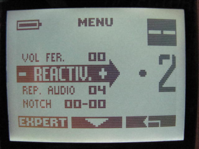

Как там, никто больше ничего не нарыл в плане инженерки , что на что влияет?
Кстати пункт TEST  BRUIT у меня просто перезагружает машинку, или это только у меня так.

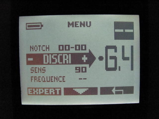

QUOTE(mih@ник @ Jan 17 2011, 01:11)
http://www.reviewdetector.ru/index.php?act...=post&id=321697
QUOTE(Кастет Кастетыч @ Jan 17 2011, 14:53)
А можно немного конкретики? Т.е. получается дойдя до 0 дискрим можно понижать ещё ниже? Или это просто программный баг в виде точки?
Если действительно эффект присутствует, то придётся ждать Львовичей, для прослушивания лекции по вихретокам в обратном направлении. 14.gif
QUOTE(mih@ник @ Jan 17 2011, 15:17)
Ну судя по всему так и есть, понижая дискрим до нуля, далее кнопкой минус загоняем дискрим в минуса до значения 6,4. Еще в версии 2.0 можно реактивити загнать в минуса
http://www.reviewdetector.ru/index.php?act...=post&id=322131
http://www.reviewdetector.ru/index.php?act...=post&id=322142
QUOTE(asgo @ Jan 17 2011, 17:16)
Да минус там, минус. smile.gif  Отматываешь до нуля, а он мотает дальше назад. Есть предположение, что это для тех у кого нет инженерки, чтобы пресловутое НЛО из вырезанных секторов  обнаруживать.

Долго не складывался принцип построения  сводной таблицы параметров прибора в версии 2.0.  Все параметры разместились на 7 листах А4. В таблице ,в небольшом количестве ,есть  вопросы без ответов. Для владельцев версии 1.2 будет интересно посмотреть.
Вложенные файлы
Вложенный файл  _________________________________________.doc ( 292.5Кб ) Количество скачиваний: 448

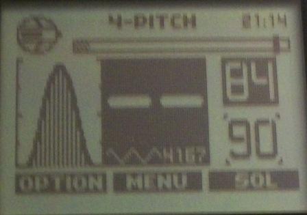

Я приехал и выкладываю фотки пульта с найденными частотами, чтобы не быть голословным.
Сделал я это так:включаю пульт, программа любая, дальше - меню-частота (любая, кроме 4055)-эксперт- -01 или +01 (в зависимости от того, хотите ли Вы понизить или повысить частоту) и возврат в основное меню. Открываю ИМ-инструменты-annul 4f. Из центра концентрических окружностей выходит прямая (отрезок, вектор, как хотите). Длина отрезка зависит от частоты - чем длиннее, тем выше. Кнопками + и - выбираю наиболее короткий отрезок (4055Гц) и обычным способом выхожу и ИМ. На экране повышенная или пониженная частота.
А французы говорят: низяяя.
Частота сохраняется при сохранении программы и выключении пульта. Переключение между программами частоту не изменяет. Только попытка открыть меню, сбрасывает частоту на 4055.
Ваши мысли?
http://www.reviewdetector.ru/index.php?act...=post&id=332424
http://www.reviewdetector.ru/index.php?act...=post&id=332421
QUOTE(Кастет Кастетыч @ Jan 28 2011, 00:02)
Эврика! Этот параметр скорее всего переводится как обнуление частоты 4 кГц и перевода её с фиксированного положения в мутабельное. Интересно, а на сколько её можно увести вниз? на 152Гц как на одной из картинок в инструкции или чуть больше. И что происходит с ТХ усилением?
QUOTE(uspeshnik @ Jan 28 2011, 00:29)
ИМ - outils - test annulation, при активации последнего пункта, появляется аналогичный концентрический график. Если нажать среднюю кнопку верхнего ряда на пульте, откроется таблица параметров Diagnostique. Последний ряд чисел сверху вниз, есть не что иное, как напряжение на ТХ на разных (базовых, я так думал) частотах. Сейчас, на частоте 3940Гц, напряжения: 61, 110, 149, 190В. На частоте 4055Гц (якобы неизменяемой), 62, 112, 154,198В.
Логично предположить, что мощность, отдаваемая в ТХ, упала со всеми вытекающими. Но это всего лишь предположение. Возможно, вырос ток, но его значений я пока не обнаружил. Опять только предположения. Субъективно в работе прибора ничего в худшую сторону не изменилось.
PS У меня версия 1.2FR с ИМ.

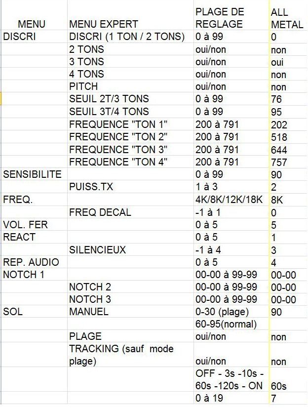

Описание ИМ в виде таблицы Эксел, любезно предоставленное пользователем Голодный Волк
Скачиваем тут
