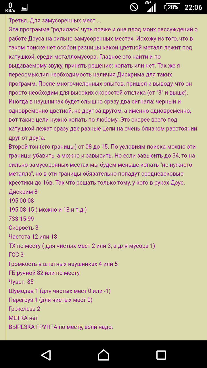

Всем привет.
На странице 70 этой темы я выкладывал настройки в Тональном режиме для Дэуса версии 4.1 и предупреждал, что сам я все проверить еще не успел ...
Как оказалось, для ОТСЛЕЖИВАНИЯ, такой параметр как "число грунта", оказался очень важным в плане того, что от правильно подобранного значения зависит количество или отсутствие фантомных сигналов. Сам Баланс Грунта на черноземе плавающий от 61 до 88 и хотя можно выставить значение "числа" в "10", но при таком подходе много ложняков. Как показало опытное тестирование, на черноземе лучше всего выставить "5" и забыть про фантомы.
Вот она, программа для замусоренных мест;
Дискрим +8
150 от -6.4 до +8
150 от 8 до +25
733 25 - 99
Скорость 2.5 или 3
Частота 12 или ( 18 лучше для мелочи)
ТХ 1
ГСС 3
Громкость в штатных наушниках 4 или 5
ГБ АВТО или Ручной по месту
число грунта 5 для ОТСЛЕЖИВАНИЯ
Чувст. 85
Шумодав 1 (для чистых мест 0 или -1)
Перегруз 1 (для чистых мест 0)
Гр.железа 3
МЕТКА нет
ВЫРЕЗКА ГРУНТА по месту, если надо.

Всем привет.
Дискрим +8
150 от -6.4 до +8
150 от 8 до +25
733 25 - 99
Скорость 2.5 или 3
ТХ 1
ГСС 3
Чувст. 85
____________________________________
Гр.железа 3
МЕТКА нет
Доброго времени суток Андрей.
Интересные у Вас настройки обязательно попробуем их тем более чернозёму у нас море. Но в Ваших настройках меня ввёл в заблуждение один показатель, а т.е. Шумодав.
Вы пишите шумодав для чистых мест 0 или -1 , а для мусора ставите 1, ведь шумодав автоматически ставится при смене скорости (это же не спроста заложено производителем) т.е. скорость 2,5 ; 3 шумодав автоматом ставится на минус 1 , а когда скорость понижаешь, то шумодав автоматом повышается. Как написано в инструкции: - Это необходимо для того , чтобы исключить случаи , когда шумодав установлен на значение, которое может снизить эффективность настройки скорости восстановления.
Как быть ?

QUOTE(verh @ Apr 25 2018, 16:08)
... шумодав для чистых мест 0 или -1 , а для мусора ставите 1, ведь шумодав автоматически ставится при смене скорости (это же не спроста заложено производителем) т.е. скорость 2,5 ; 3 шумодав автоматом ставится на минус 1 , а когда скорость понижаешь, то шумодав автоматом повышается ..
"Шумодав" - это очередной фильтр от того, что нам мешает искать и находить. При понижении скорости отклика, сильно возрастает количество фантомных сигналов. Повышенный "шумодав" и призван снижать их влияние. Но при этом так же подавляет и особо глубинные цели.

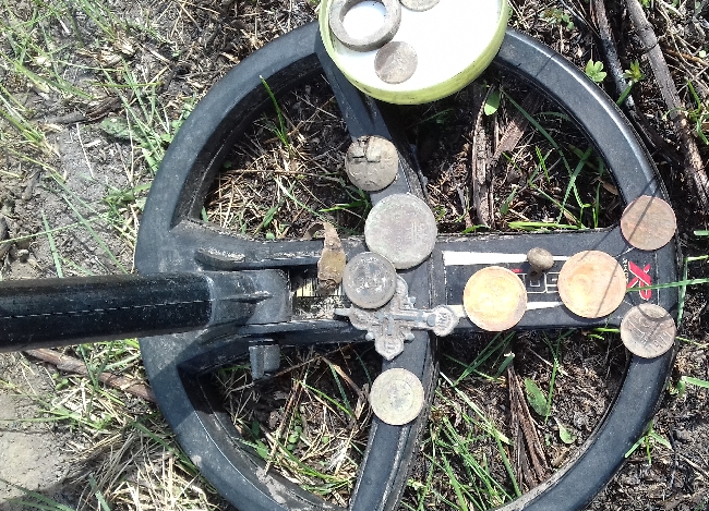

Добрый вечер Андрей. Сегодня тестил 6 часов Вашу программу в наушниках Sennheiser MX 170 на прошивке 4.1, понравилось, скажу больше был сигнал вди не показывало, так я его перед выкапыванием попробовал послушать на полифонии и на 5 тонах, и звук на их был какой то менее убедительный что ли, а вот на Ваших трёх тонах был информативно понятен, выкопал 20 коп серебром 1922 года.

Тогда проверяй Дэус на глубинной программе с Дискримом от "-6.4" и плавно повышай его до "-1.5". Скорость при этом должна быть ноль. Таким образом ты обязательно сам убедишься в черном сигнале на глубоколежащую мелкую цветную цель без ВДИ. Причем не обязательно что-бы эта цель была максимально глубоко закопанной.
Но в твоем тестировании главное будет то, что сигнал выдается и не важно какой он: черный или цветной. Сделать его таким как надо - не проблема.

Завтра еду на место , где недавно моим деэусом была найдена 5 рублей . Найдена на полифонии примерно на 12- 15 см - тихим сигналом чёрно цветным . Монеты возможно остались глубже или находятся под углом в грунте и растащены 50 х 50м - место почти чистое - по верху всё собрано, черные сигналы почти все тоже выкопаны . Хочу использовать двух тональную озвучку . Какую выставить лучше тональность на них - чтоб уж на глухо вынюхать весь цвет - любой .? Частоту собираюсь использовать 18 , ТХ - 3 (попробую если из за 18 частоты глюки от тх - 3 не забьют весь эфир ) , подниму до 4 ГСС , ГБ - конечно по месту (может занизить чуток ? ) Скорость выставлю на 1 - ноль как то размазывает вообще сигналы (может и не права , но пока такой опыт ) . Шумодав попробую в ноль , вот дискрим не знаю какой поставить ....чуйку - придётся наверно из за таких настроек скинуть .
Но главное какую сторону озвучку смещать в тонах .?
Буду благодарна за советы по этим вопросам .
