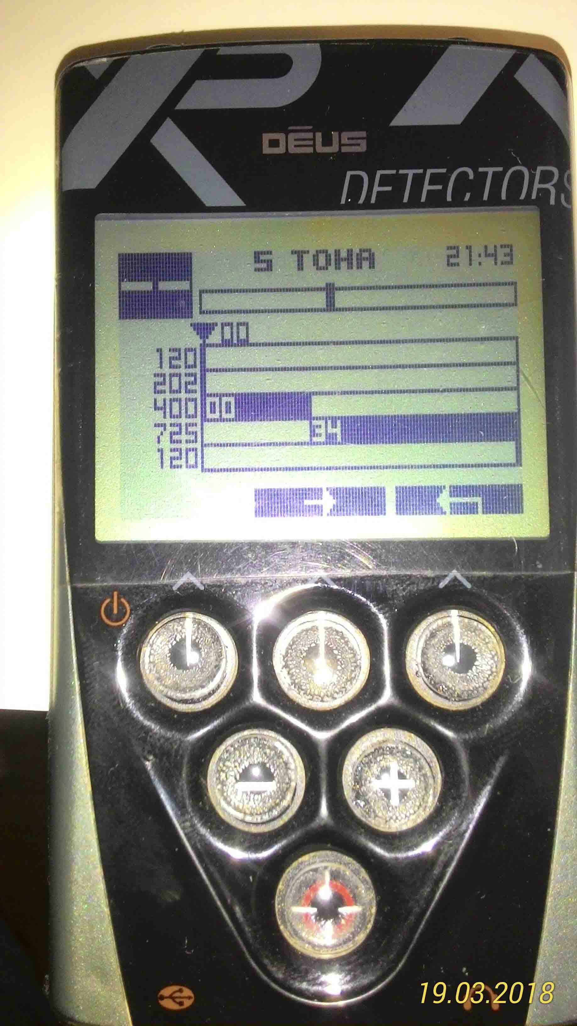

QUOTE(Istra @ Mar 19 2018, 21:16)
Да всё у Вас там "понижает". Нажимайте стрелку вправо (центральная кнопка) до того момента, когда указатель станет сверху, посмотрите какой будет показатель начала первого тона. А он будет -6.4, судя по установленному дискриму.
Просто наглядно этого не видно потому, что графическая шкала начинается от ноля.
Действительно,в первом тоне появилось -6.4, до этого было тупо 0 (видимо без сохранения программы в первом тоне показывает 0)
А вот во втором тоне как не крути, так и остается 0-13 (-6.4 вместо 0 не ставится).
Так и должно быть?
Прошу прощения если достал уже своими вопросами.

QUOTE(Ramires @ Mar 19 2018, 21:29)
Так и должно быть?
Да нет у вас там ноля нигде. Вы видите цифру "0" когда указатель вверху? Не смотрите на графику, смотрите на цифровые показатели границ тонов.

Поставлю точки над Ё.
Дискрим
Первый тон
Текущее состояние второго тона
Сдвигаем влево до упора, дальше 0 не двигается
Но если сдвинуть границу вправо малость, шоб циферки появилсь...
Второй тон - от -6,4 до упора...
Сообщение отредактировано ИгорьЧ: Mar 20 2018, 08:45
