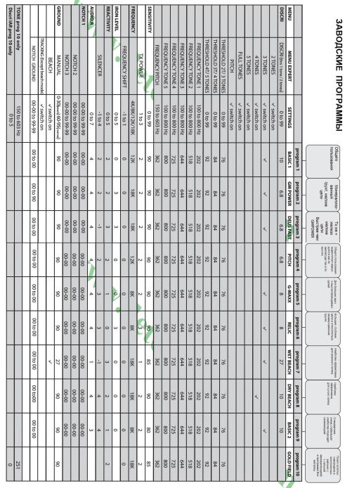

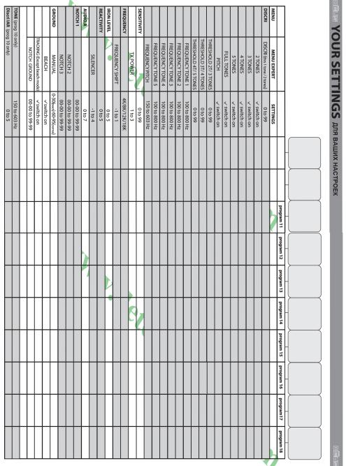

post Jun 22 2017, 09:25
Создана #1227
Сообщений: 123
Зарегистрирован: 26-September 16
Из: Алт край
Пользователь №: 2,354,143
Номер карты: 42---71
Репутация: 23 кг
Деусом владею первый сезон,до него трак был
Очень помогают разобраться в насройках настроечные листы
я склеил листы из руководства
может кому тоже сгодится
Сообщение отредактировано Zalesik: Jun 22 2017, 09:36

В арсенале есть XP Deus. Версия прошивки 3.2 катушка 9. Интересует меня разборка катушки,а именно вытащить мозги из катушки. Кто нибудь пробовал намотать ( изготовить) катушку и подключить к ней мозги от 9 катушки .С Уважением..Если кто занимался изготовлением датчика. Подскажите каким проводом мотали катушку и как сделали подключение. Может где описание видели изготовления датчика на Deus.

Zalesik, при всём уважении - покрупнее скан нельзя было выложить? Глаза только такими таблицами портить.

QUOTE(Westernbourg @ Jul 20 2017, 01:06)
Привет специально делал чтоб распечатать на А 4,Если у вас есть принтер А 3 ,в два раза больше будет
Меня в принципе А4 усторил
