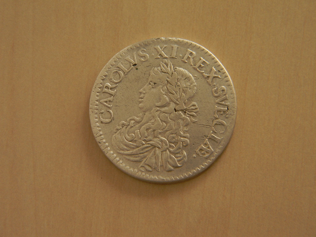

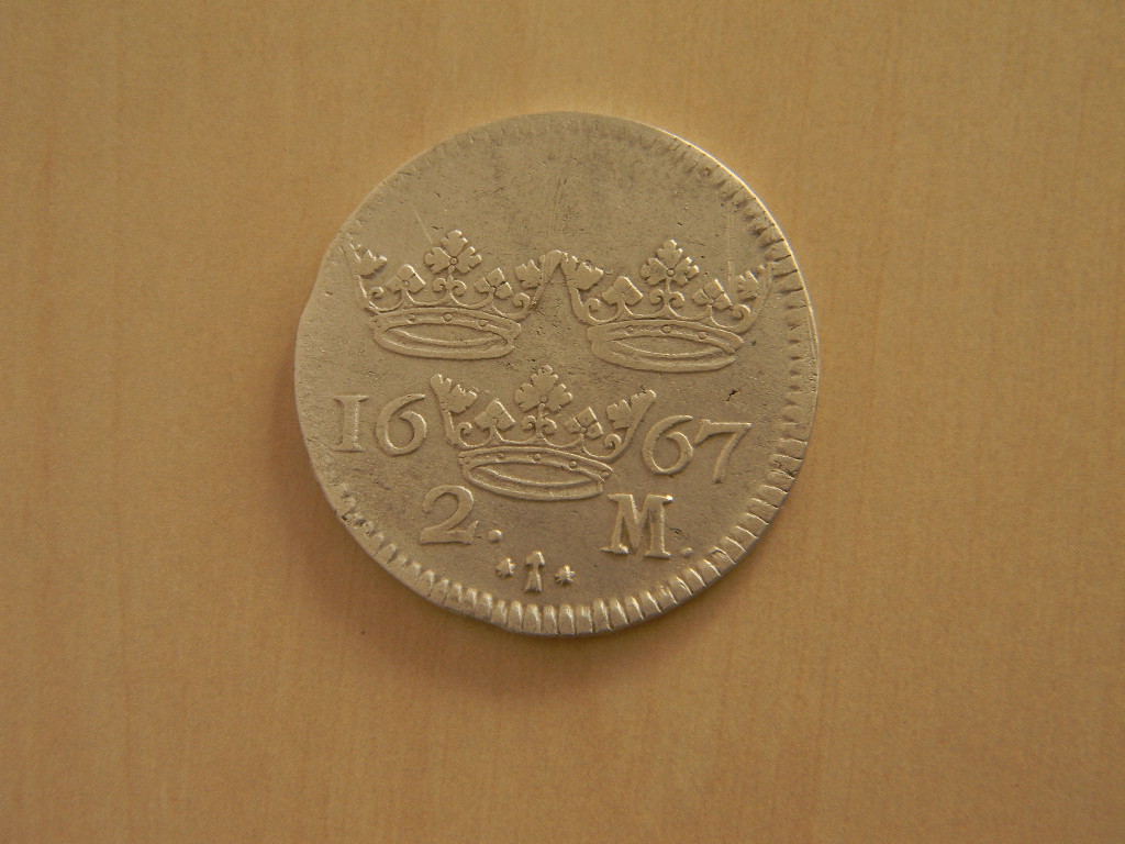

Вот на выбитом поле , рядом с железякой. Особый респект Кастетычу за науку.
Единственный профи, который помогает делитантам.
