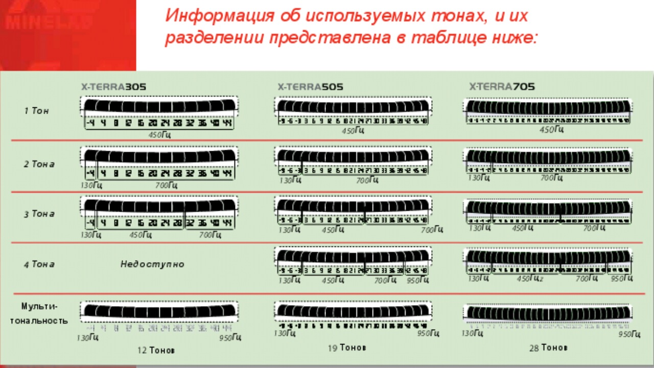

Прошу помощи.
Возникли вопросы:
1. [/U]Полифония
Очень привык к тонам X-Terra 705, где-то были эти частоты опубликованны, но я не могу их найти. Если кто-то сможет помочь, я буду очень благодарен.
Если кто-то использовал их на Деусе, были они полезны?
2. Наушники
В последнее время стал исчезать низкий тон (железный тон), а затем снова возвращался. Кажется, что проблема в наушниках?[U]
