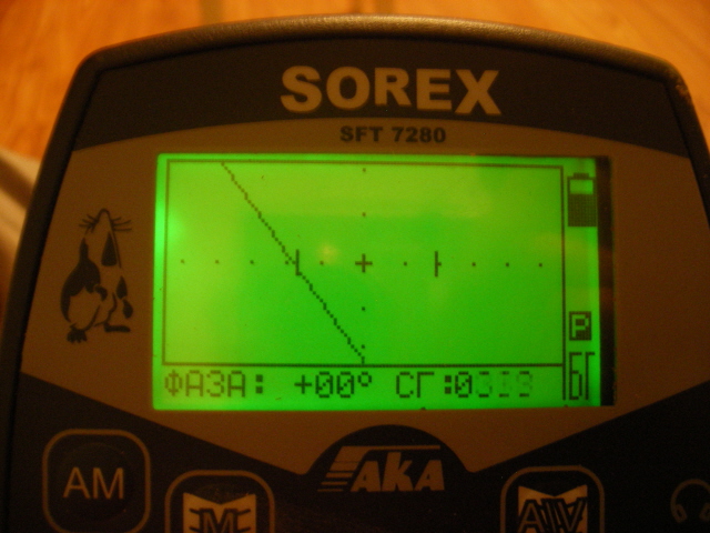

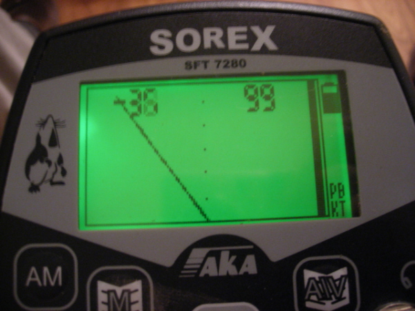

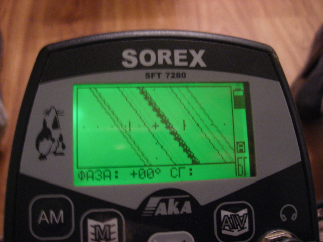

post Oct 18 2010, 21:31
Создана #7354
Сообщений: 887
Зарегистрирован: 29-May 09
Из: Рязань-Псков
Пользователь №: 10,167
Репутация: 23 кг
Добьём тему глюков.
Бывает после включения, со временем не проходит, вкл. с+ не лечится, помогает скидывание батареек (акб) на несколько минут или несколько раз вкл/выкл (4 и более).
На картинках прибор в нормальном режиме (стрелка всегда одинаковая и рейтинг то же) и 2 варианта балансировки.
Пора сезон закрывать и в сервис, пускай лечат, доканал я его совсем.
ЗЫ: Болячка от рождения, сразу решил в межсезонье чинить, копать не мешает, думаю с перепадами влажности связано.
Сообщение отредактировано Big62: Oct 18 2010, 21:44
Я КОЗЁЛ!!!

QUOTE(Big62 @ Oct 18 2010, 22:34)
Добьём тему глюков.
было аналогичное.
один раз за всё время эксплуатации.
но мне думалось что это связанно с электромагнитными помехами.
появились данные полосы при балансировки по грунту только в одном мести.
за остальное время работы данного явления не наблюдал.
