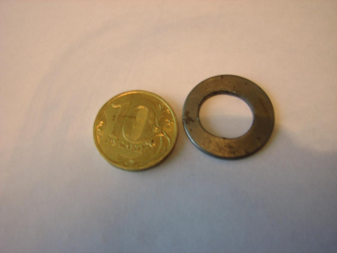

QUOTE(Big62 @ Jul 11 2010, 00:06)
Я думаю - плоское круглое железо она так озвучивает и покрытие не причём, попробуйте шайбу железную.
Фокус с шайбой не получился - Терка показала чермет -6 -8
Не курю - Перешёл на электронку.
Руся

QUOTE(dmitryru @ Jul 11 2010, 13:25)
А Сорекс?
dmitryru
post Jul 11 2010, 12:38
Создана #4236
Сообщений: 2,255
Зарегистрирован: 26-May 10
Из: Москва ВАО
Пользователь №: 18,424
Репутация: 82 кг
QUOTE(Руся @ Jul 11 2010, 12:30)
А Сорекс?
Терка 74 с катушкой 18,75 10руб +14 +24 +28 +32 ; шайба -6 -8
Сорекс 10руб - 78 -80 ; шайба -76 -78

QUOTE(dmitryru @ Jul 11 2010, 12:38)

QUOTE(dmitryru @ Jul 11 2010, 13:38)
Наверное, из-за высокой частоты Терка чует цветное покрытие, а Сорекс с универсальной частотой - нет.
Если кто из россиян думает работать по пляжам - это надо учитывать, по старине это не нужно.
П.С. хотя если такая монетка полежит зиму в песке....коррозия повредит верхний слой....будет ли Терка так же хорошо выдавать сигнал?
Сообщение отредактировано olegpan: Jul 11 2010, 13:17
не знаю как ваша черметная шайба cheesy.gif но будучи владельцем терры74 на железную гайку проверял орёт цветом да и накопался я этих шайб гаек колец правда в основном на скачущем вди в цветном секторе cheesy.gif .. да кто вообще не выкапывал кольца на цветном сигнале любым прибором 49.gif 17.gif

QUOTE(olegpan @ Jul 11 2010, 14:17)
Тогда получается с тёркой все пивные пробки Ваши, а сорекс чермет должен давать.
На пляже пробки это смерть.
