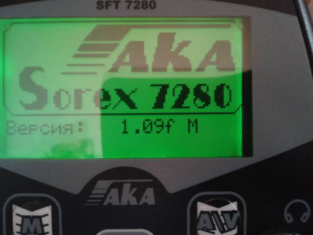

QUOTE(sanechek_ @ Mar 21 2014, 12:26)
Кстати сколько не лазил по инету так и не нашел ни одной фотографии заставки с буквой М (7280м)!!! Но говорят она есть, хотя говорят и кур доят....smile.gif smile.gif
Есть есть user posted image

QUOTE(Alexeyprizrak @ Mar 21 2014, 11:41)
то что Вам посоветовали это из отличного прибора сделали что то типа аси, смысл тогда в приборе если отключать его возможности...
Меня просто терзали сомнения как регулируют рв потому и спросил просто где обсуждают озвучку прибора оч часто встречается, а душить не хотел, ей богу, правда!!! www.gif
Никнов огромное спасибо!
Буква М в строке прошивки еще раз подтверждает то что разница именно в ПО!! Внешних и внутренних отличий нет!!!
