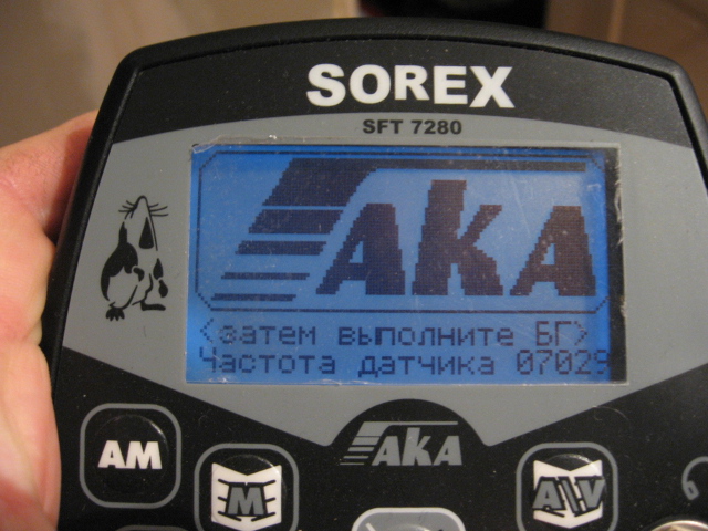

lygr
post Nov 28 2011, 19:52
Создана #11785
Сообщений: 666
Зарегистрирован: 28-August 11
Пользователь №: 33,295

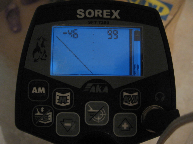

Во, нашёл что было
Слева на право, МД в режиме БГ и МД в поисковом режиме (постоянные сработки КТ в железном секторе)
Сообщение отредактировано lygr: Nov 28 2011, 19:55
artmichurinsk
post Nov 28 2011, 19:57
Создана #11786
Сообщений: 103
Зарегистрирован: 12-May 11
Пользователь №: 29,888
QUOTE(lygr @ Nov 28 2011, 19:52)
Во, нашёл что было
ну и пробовали так держать некоторое время? значок отсутствия катушки не выскакивал на дисплей?...надо б еще с удержанием "+" смотреть.....скорее всего это и есть признак того, что прибор не видит датчик
lygr
post Nov 28 2011, 20:02
Создана #11787
Сообщений: 666
QUOTE(artmichurinsk @ Nov 28 2011, 19:57)
Не спорьте, включите прибор без датчика, всё сами увидите.
С датчиком было всё нормально и штырьки разводил, и тонким слоем image046.gif протирал.
artmichurinsk
post Nov 28 2011, 20:05
Создана #11788
Сообщений: 103
QUOTE(lygr @ Nov 28 2011, 20:02)
Вы меня не поняли. Я и не спорю. Ваши картинки говорят о неисправности сорекса, при которой катушка не распознается прибором.
lygr
post Nov 28 2011, 20:09
Создана #11789
Сообщений: 666
QUOTE(artmichurinsk @ Nov 28 2011, 20:05)
А где вы это увидели?
artmichurinsk
post Nov 28 2011, 20:13
Создана #11790
Сообщений: 103
QUOTE(lygr @ Nov 28 2011, 20:09)
да я видел это уже ...только на другом, не вашем сорексе. абсолютно идентичные картинки...

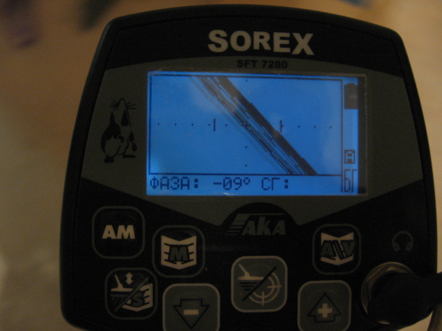

Вот сделал, фото прилагаю, где какая видно. Температура -3,.Орет как будто порося режут alko_2464.gif ... Что скажете коллеги? facepalm.gif

Corsar_tiran
post Nov 28 2011, 23:31
Создана #11792
Сообщений: 337
Зарегистрирован: 27-August 11
Пользователь №: 33,251
Металлоискатель: ACE-250 Sorex-7281
Репутация: 73 кг
QUOTE(lygr @ Nov 28 2011, 19:44)
Да, что касается температуры и влажности всё ОК, больше такого не наблюдал.
Правда прибор уже не тот, в подписи видно с чем ходим, сомневаюсь что эта проблема касается только 7280, может партия, но не вся линейка.
Дождёмся ответа Corsar_tiran, там БГ такой интересный должен быть, у него волосы дыбом встанут cheesy.gif
Похоже?
lygr
post Nov 28 2011, 23:34
Создана #11793
Сообщений: 666
QUOTE(Corsar_tiran @ Nov 28 2011, 23:29)
Вот сделал, фото прилагаю, где какая видно. Орет как будто порося режут alko_2464.gif ... Что скажете коллеги? facepalm.gif
Аналогична.
Ищем коробочку и аэропупырышки, упаковываем и в АКА, с описанием проблем и и ссылкой на пост в ветке (где фото и обсуждение), обещали пересыл за счёт фирмы, заодно можно и прошиться на новую версию.

СемёнСемёныч
post Nov 30 2011, 01:21
Создана #11797
Сообщений: 4
Зарегистрирован: 15-September 11
Пользователь №: 33,866
Присоединюсь, если позволите. Как раз собирался спросить совета на форуме, а тут как раз такую же проблему обсуждают.
В позапрошлый выезд была точно такая же беда: при включенном БГ несколько линий но диагонали, а в режиме поиска МД постоянно орет и рисует стрелку в минусовой сектор, точно так же как на фото у lygr и Corsar_tiran. Вот правда мороза тогда не было, но был мелкий такой, противный моросящий дождик, я тогда на влажность эти глюки и списал. За несколько часов такой глюк выскакивал 2 раза (уточню, что оба раза именно при включении прибора, а не во время работы). Оба раза вылечивалось методом ВКЛ-ВЫКЛ, пока прибору не полегчает). В следующий выезд прибор отработал нормально, ни каких заморочек не возникало.
