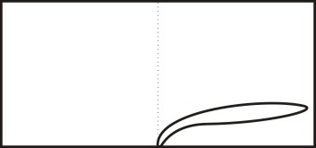

QUOTE(kolentiy @ Sep 27 2011, 11:07)
под катушкой около 5 целей железа и слабый блямк КТ в одну сторону как от крупного железа сбоку, годограф изогнутая петля по опыту знаю что в 99% случаев железо, копать бы не стал.
У петельки в какую сторону изогнут хвост был? И какой рейтинг сигнала? Скорость проводки имеет значение, а также количество проводок, для накопления данных. Эта информация в совокупности даст возможность принять решение. В новом Сорексе скорость обработки сигналов бешеная, таких проблем не возникает.
Но в чем-то Вы правы.Как мне кажется эта задача решалась бы подкрашенным РВ. В принципе, если его правильно подкрасить (обертонами) и на такой скорости обработки, тогда и КТ не нужен. Это мой обобщенный вывод по пользованию данным прибором. Заключение, если хотите. smile.gif Главный вопрос удастся ли это сделать программно? Ведь у РВ есть ряд преимуществ перед КТ. Он стабильней, глубже и на экран пялиться не надо. Собственно это и есть основной ресурс для развития семейства Сорексов - Сигнумов.
ПС Этот же ход, кстати, решает и проблему боковых отбивов от железа. Чем поможет при этом РВ? Да тем, что РВ имеет функцию ВСО (над центром цели сигнал мощнее) Отбив возникает, когда мы проносим катушку не над центром железной цели и чтобы его проверить, приходится искать центр. Тогда определение корректно. В данном случае сработавший КТ играет роль помехи. Ориентируемся-то для поиска центра по РВ. smile.gif Почему бы не оставить только РВ? Это лишь частный пример, для иллюстрации сказанного.

kolentiy
post Sep 27 2011, 10:31
Создана #11517
Сообщений: 36
Зарегистрирован: 6-September 10
Из: Иркутск
Пользователь №: 21,051

QUOTE(kolentiy @ Sep 27 2011, 11:31)
Вы меня убили. 17.gif Представляю сколько Вы пропустили, если не копаете такие петельки smile.gif
