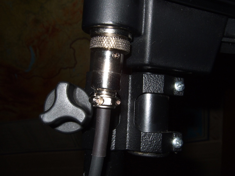

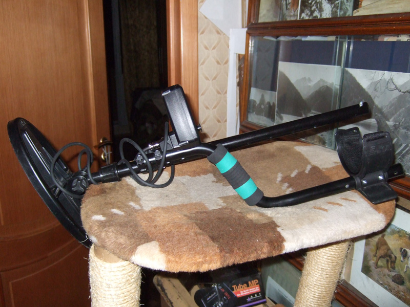

Доехала до меня складная нога.
В целом, изменение касается только верхней части и средней части - они не вставляются вдруг в друга, а пристыковываются паралельно посредством двуствольного "крепежа", с винтом-фиксатором (таким же, как на катушке).
По этой банальной причине расставаться со старой ногой не буду - запчасти.
Новый крепеж трубок, хлипкий на вид, но металлический. Сделан аккуртано, но есть минус...
Винт-фиксатор расположен сверху очень непродуманно - его бок находится в том месте, где провод входит в процессор, в железную оплетку. Т.е. крутить его (обхватывать пальцами) неудобно, и надо же было так придумать! Я хмыкнула, вывинтила винт и переставила его снизу. Но не тут-то было - переставлненный вниз, он не зажимает штангу. Пришлось опять ставить наверх.
складуха укорачивает агрегат без разборки реально до 55 см (нижняя труба входит в среднюю, а средняя удвигается вверх паралелльно верхней)
+ радиус катушки (у меня это еще 10 см) или если ее ставить перпендикулярно, то еще короче.
Винты на подлокотнике сделали длинные, гайки вогнали в гнезда. Теперь обошлось без напильника и пассатижей... cheesy.gif
Сообщение отредактировано Azia: Jul 25 2011, 23:32

При таком варианте складывания не получится прикрутить кабель катушки к нижнему колену намертво изолентой, а значит кабель будет погуливать - возможны ложняки. image046.gif
Но мне такая штанга не актуальна - все мои машины вполне большие, чтобы вместить МД без разбора вообще. biggrin.gif Да и выглядет... чудаковато... ddd.gif
