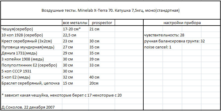

Спасибо всей команде тестеров! Молодцы!
По результатам я удивлен..Хваленая ДД к терре 70, оказалась не везде лучше...
Особенно тсало непонятно почему все хвалят ДД по чешуе, когда она получается ловит ее меньше чем стандартная...Дискрим там лучше что ли? Тут будет интересно послушать тех кто ходит с ДД, потому как пока понятно только что ДД хорошая для крупных монет и крупных объектов вообще(ваши тесты по войне). Отдохнете, ребята, будет интересно послушать комментсы.
От ХЛТ я просто в шоке...Это вот так работает этот хваленый мегааппарат??? Он мне все равно нравится внешне и вообще, но как-то ему такие поэмы посвящены а в этом тесте он просто никакой...Непонятно.
Выложу мои тесты Терры 70 по воздуху.
Воздушные тесты не отражают реальность, они всего лишь просто воздушные тесты. Но думаю будут интересны в проекции на ваши тесты по грунту.
P.S А знаете какой прибор был бы наверное самым лучшим по чешуе? Вайтс М6, я лично его тестировал в грунте, закапывая чешую Ивана Грозного и сигнал был с 20 см.
Странно, картинка с моей таблицой не отображается. Так что файл прилагаю. С тестовой таблицей по воздуху.

QUOTE(DeSo @ Dec 23 2007, 22:57)
По поводу ДД катушки я уже ответил выше, а по поводу ХЛТ - это отличный прибор своей эпохи. Но время течёт всё меняется, в том числе и приборы.
