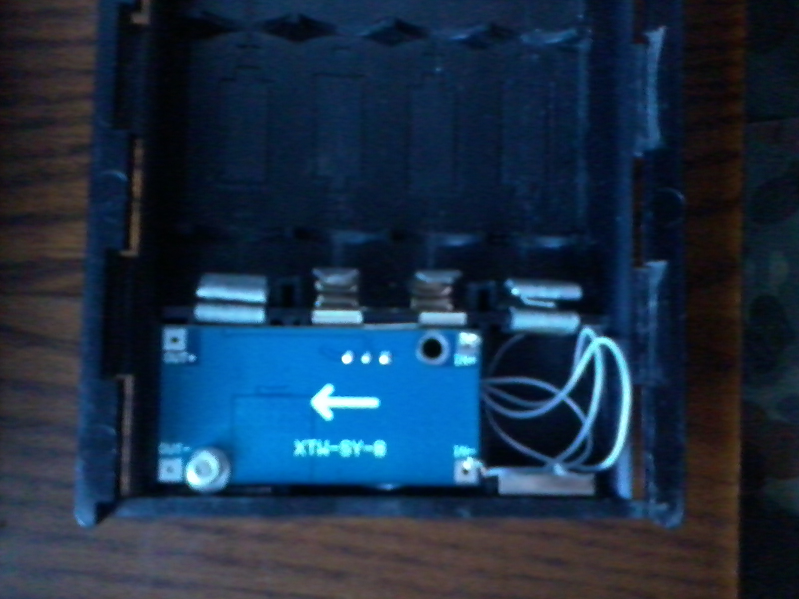

Я с питанием МД лохонулся дважды, если не трижды...
В кассету по совету комрада уверяющего что всё будет
Ок! поставил повышающий преобразователь XL6009, это аналог LM2577 3-3.
По его словам на Тесоро и АСЕ-ське и Траке работает отлично.
Но, фига лысого, прибор М6 работает с глюками и с какими то тормозами.
А на Спектру "повышатель" этот вообще не действует!
Плюс ещё оставил в боксе аккумы, думал что в холостую эта схемка не работает,
