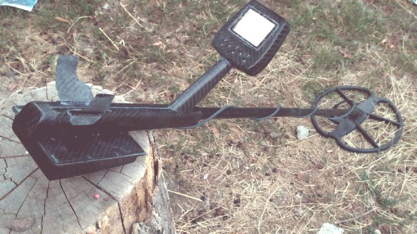

Приобрел платы у всеми уважаемого WaS и дальше понеслась...

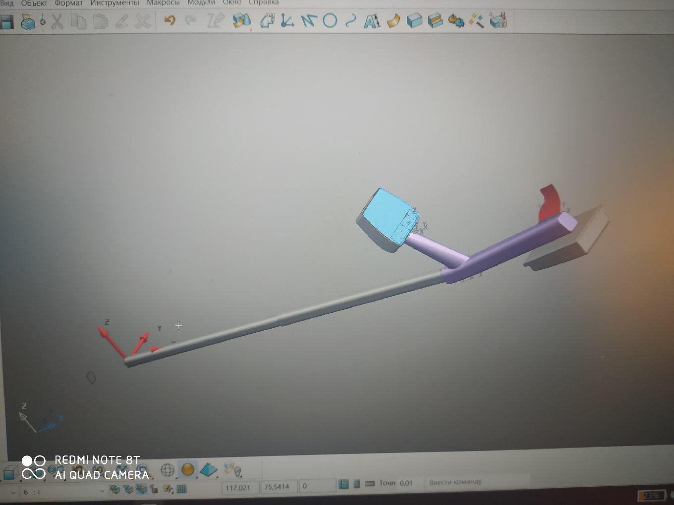

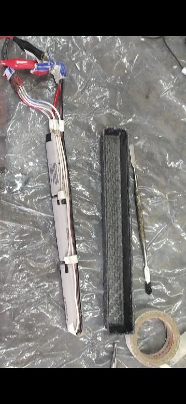

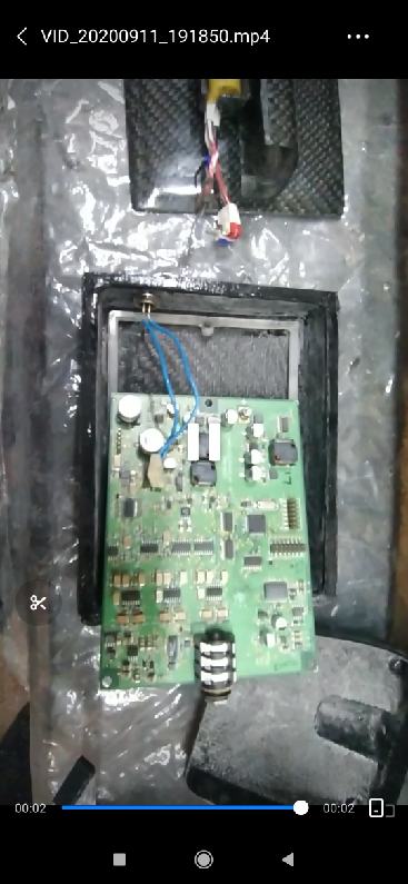

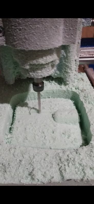

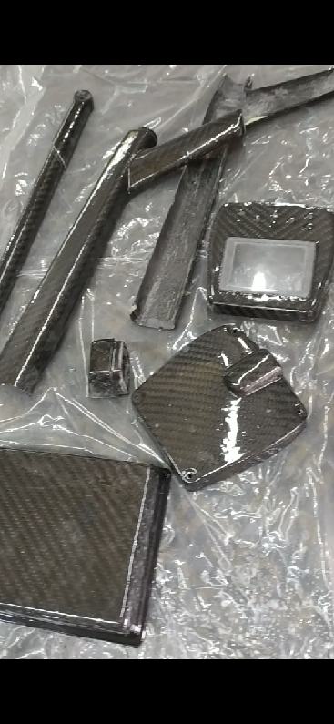

3d модель,матрицы на чпу,прессование из углеткани,кароче кто на что гаразд,мы легких путей не искали как говориться biggrin.gif
Казалось ничего сложного всё маленькое и элементарнре но на практике всё сложно.
Но жадность победила ,всё было на руках и это должно было заработать,заднюю включать гордость не давала 14.gif
Аккумы литий ион спаяны между собой и балансировочный разъем на зарядку по банкам никаких повышаек понижаек,не в нижнем блоке как в ориге,а на салазках под локтем.
Все на угле прессовано болт пластик правда от крышки сами знаете какой facepalm.gif
Катушка конечно только нашего производителя bsg 13" 2 релиза deep oчень доволен,обалденная штука 50% по глубине + по сравнению со штатной 10 может это только у меня но это так! Благодаря подсказкам Сергея по установке плат в корпуса удалось добиться хорошей стабильности прибора,ну и распиновке катушки на гермо разъеме который предложил Was очень качественный,весчь! Планировался подводник но пока повышенная зашита от влаги на стыках проложен герметик потом всё собрано. В целом гут даже по весу легче е-трака в стоке с 11ой катушкой,иразвесовка правильная рука не устает.
Благодарность WaS Василию,bag Сергею как говорится респект и уважуха,мастера! Мужчины знают своё дело!
Куча еще доработок будет ещё,в целом задача выполнена,на следующем этапе герметизация корпуса,так как изначально разрабатывался подводник,нырять с ним врятли кто будет но ходить под дождем не беспокоясь нужное дело.

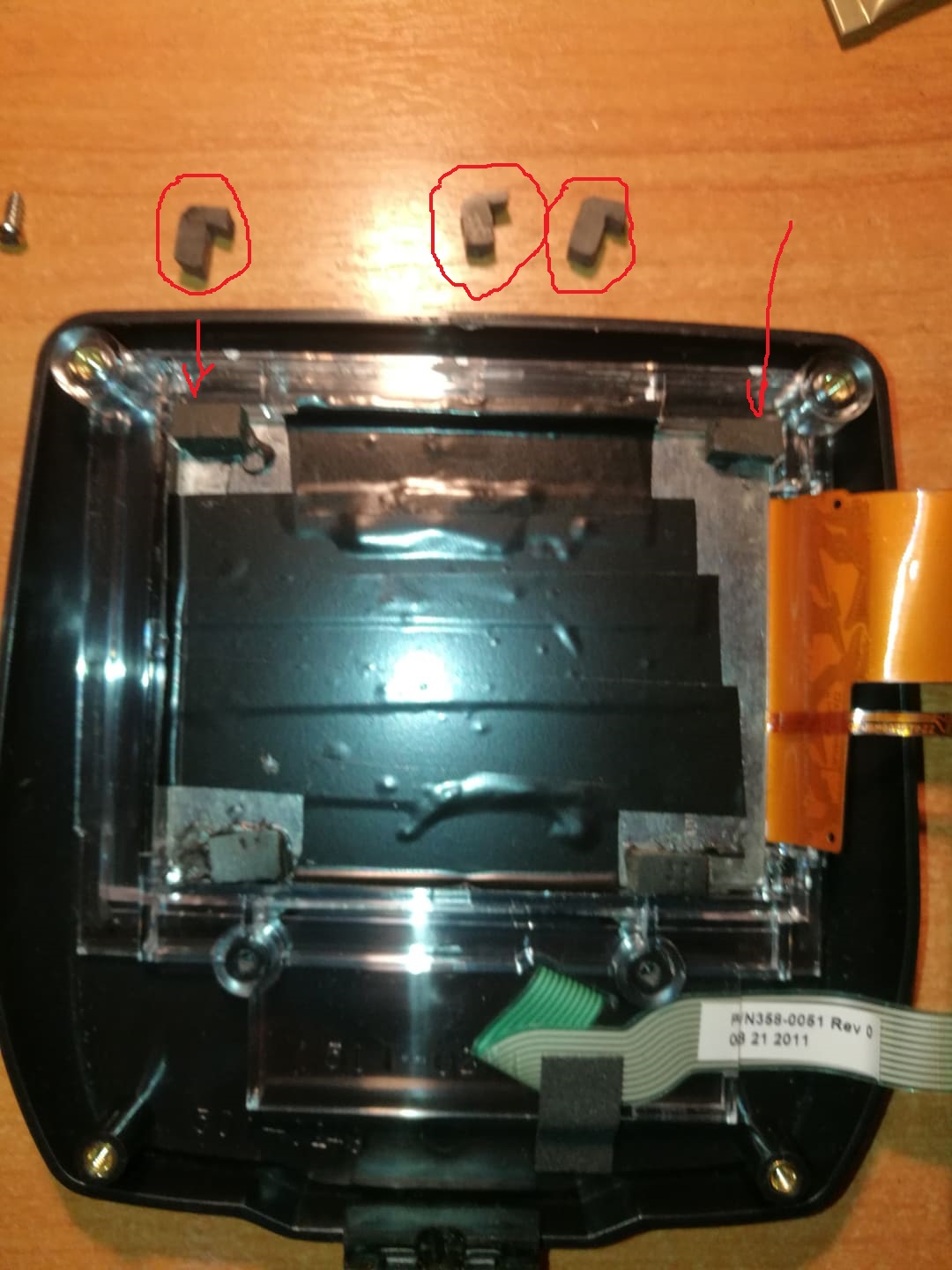

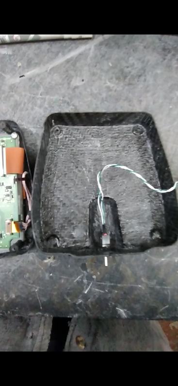

Переделал крепление платы верхнего блоке. Странно что с за десять лет с платой так ничего и не случилось, только немного выгнуло по центру. Экран прижимали две полоски из пористой резины которые и деформировали плату. Я их убрал . Отрезал от полосок семь восемь мм и наклеил по углам дисплея. В верхней части корпуса есть паз шириной 4.5 мм. Я сделал три уголка из пластика и вклеил их в этот паз супергелем. теперь верхняя часть платы вставляется под эти уголки а низ так и прикручивается на два винта. Все плату больше не гнет, стоит абсолютно ровно и крепко.
