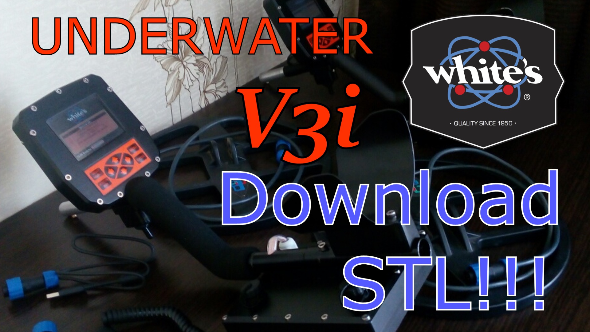

Выложил файлы для печати/фрезеровки герметичного корпуса... Качайте кому нужно.
https://www.youtube.com/watch?v=SLqdwgUg23o&t=210s

Доброго дня! Скажите пожалуйста, где заказывали кнопки на подводную спектру?
