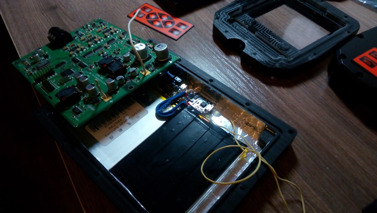

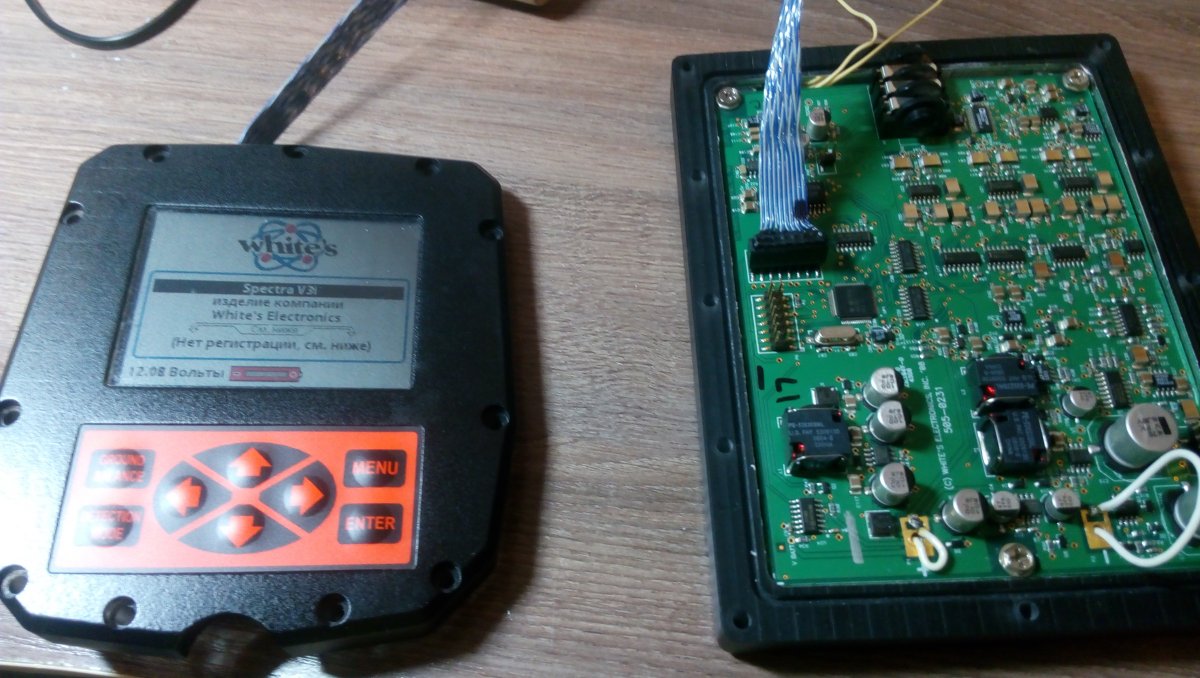

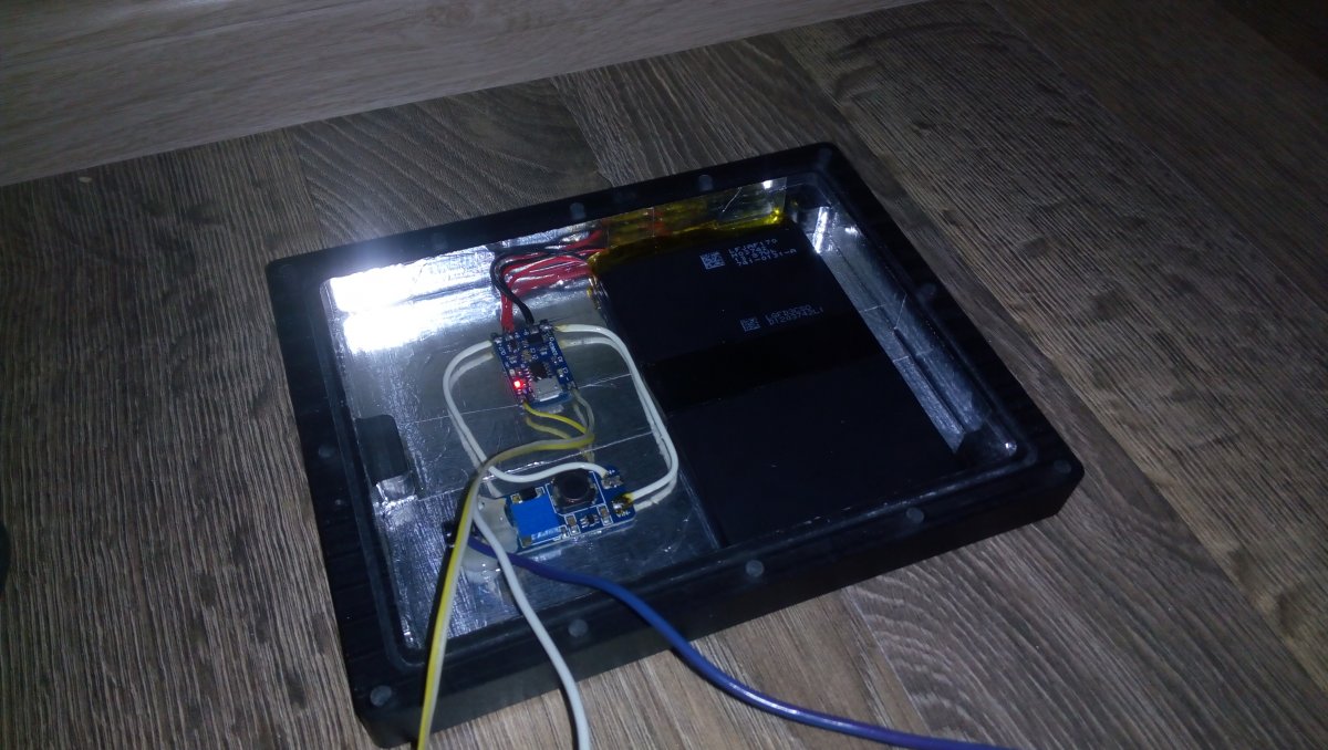

Оживлю тему..
Переделка штатных наушников V3i под комбинированное питание АКБ/батарейки - в батарейном отсеке переключатель выбора питания.
Установлены акб, зарядка, понижающий стабилизатор.
Блок питания стандартный 5В 1А. Индикатор зарядки двуцветный.
