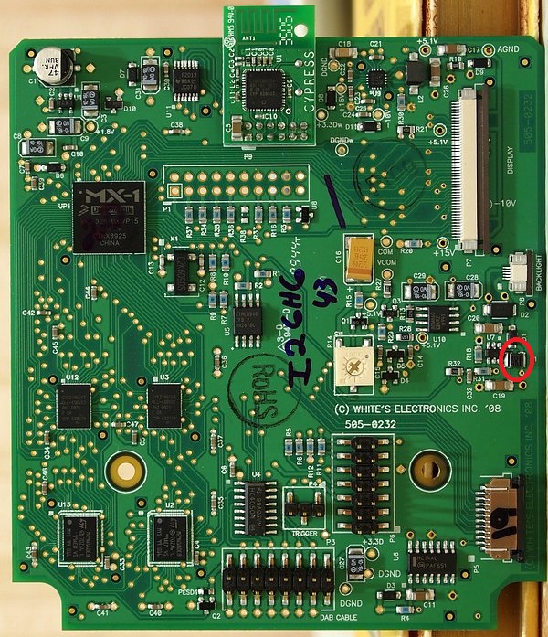

После падения прибора опять вылез белый экран ( ..снял плату и увидел поврежденный элемент (см. фото). Может быть в этой индуктивности причина, или все равно надо делать рэбол чипов?
Как называется эта деталь и есть ли она в продаже?
Made in Ukraine
WaS
post Nov 13 2017, 12:23
Создана #349
Сообщений: 4,020
Зарегистрирован: 2-April 08
Из: Подольск
Пользователь №: 4,159
Признаный автор
Металлоискатель: V3i/MXT
Репутация: 1364 кг
QUOTE(GROMMERS @ Nov 12 2017, 14:43)
Андрей, это дроссель в преобразователе питания подсветки - непосредственно на работу прибора не влияет.
..как у тебя так получается? blink.gif - у меня прибор тоже падал, верхний корпус лопался, но прибор работал.
Как у тебя плата установлена в корпусе?

QUOTE(WaS @ Nov 13 2017, 11:23)
Та... кто его знает :-) так и получается... Василий, подскажи пожалуйста как называется эта деталь, что бы я мог заказать у себя по месту?

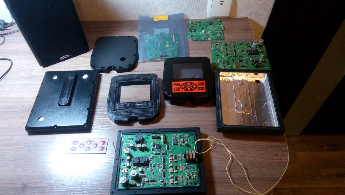

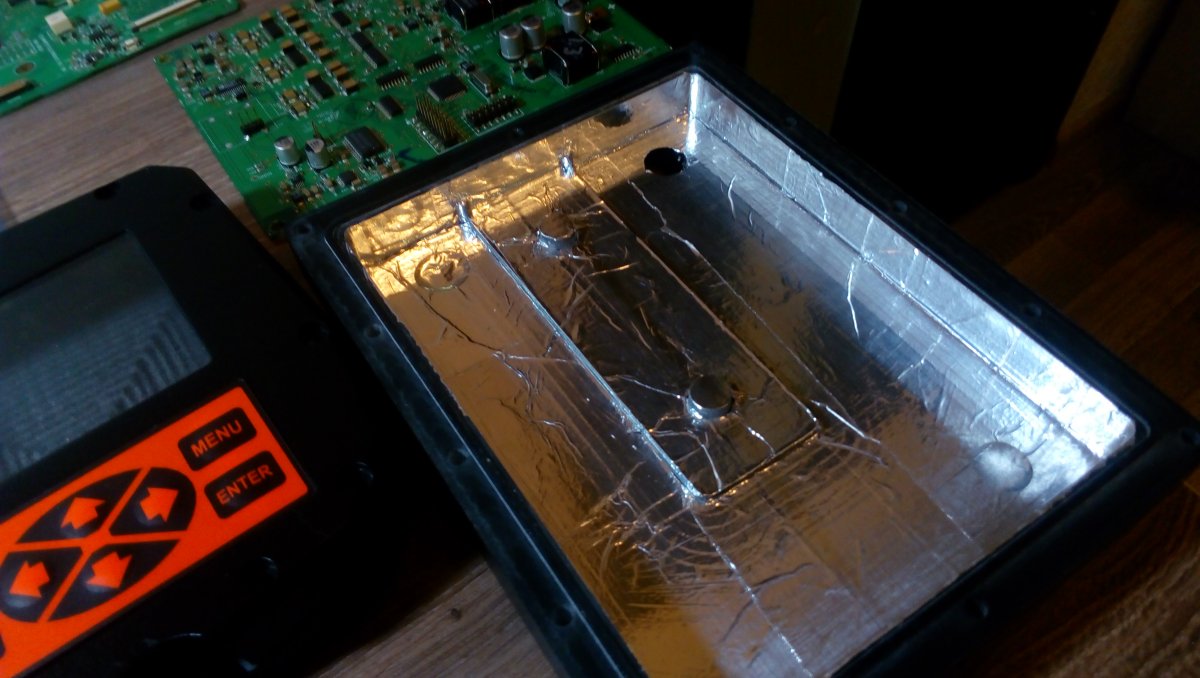

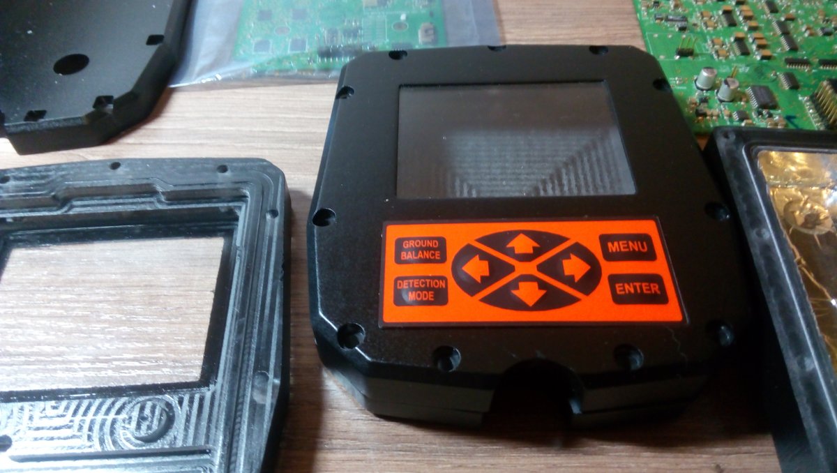

post Jan 30 2018, 20:09
Создана #360
Сообщений: 896
Зарегистрирован: 5-November 14
Из: Украина
Пользователь №: 2,323,068
Репутация: 75 кг
Корпуса вчера покрасил и покрыл в три слоя лаком. Блок аналоговой части изнутри экранировал фольгой. В сборке две спектры.
Made in Ukraine
