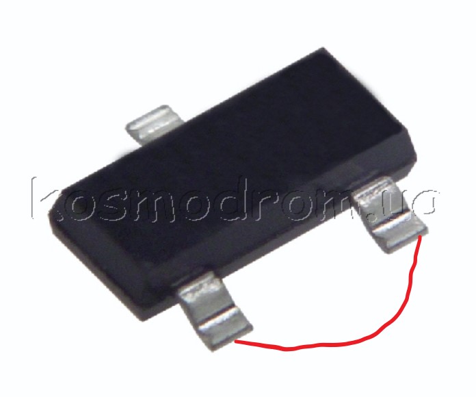

Василий, подскажи пожалуйста как проверить транзистор NDS7002A на исправность обычным мультиметром? Прибор с клавиатуры не включается.., включение происходит только если кратковременно закоротить контакты полевика как на картинке.
Подскажи пожалуйста как безопасно запаять новый полевик обычным паяльником

QUOTE(GROMMERS @ Jun 20 2017, 22:27)
Обычным мультиметром можно проверить только на переключение(набери в поисковике проверка полевика мультиметром) - но эта проверка не гарантирует 100% исправность.
..транзистор копеечный - если есть сомнение, лучше заменить на новый
Grommers
post Jun 20 2017, 22:37
Создана #329
Сообщений: 896
Зарегистрирован: 5-November 14
Из: Украина
Пользователь №: 2,323,068
Репутация: 75 кг
QUOTE(WaS @ Jun 20 2017, 21:32)
Я заменю, главное знать что проблема именно в нем.

WaS
post Jun 20 2017, 22:47
Создана #330
Сообщений: 4,020
Зарегистрирован: 2-April 08
Из: Подольск
Пользователь №: 4,159
Признаный автор
Металлоискатель: V3i/MXT
Репутация: 1364 кг
QUOTE(GROMMERS @ Jun 20 2017, 22:37)
П.С. Познания в электронике у меня как в рядового поисковика...)))
Симптомы какие?
Grommers
post Jun 20 2017, 22:57
Создана #331
Сообщений: 896
Из: Украина
Репутация: 75 кг
QUOTE(WaS @ Jun 20 2017, 21:47)
Симптомы какие?
включение/выключение прибора происходит только если кратковременно закоротить контакты полевика как на картинке.
Сообщение отредактировано GROMMERS: Jun 20 2017, 22:57

WaS
post Jun 20 2017, 23:01
Создана #332
Сообщений: 4,020
Из: Подольск
Признаный автор
Репутация: 1364 кг
менять без сомнений )
Viewer
post Jun 21 2017, 01:37
Создана #333
Сообщений: 235
Зарегистрирован: 17-February 16
Пользователь №: 2,346,108
Репутация: 24 кг
Из Чип и Дипа долго ждать было, выковырял аналогичный транзистор из платы GPS навигатора. Перед перепайкой перемкнул ножки луженой проволочкой, после впайки снял её, транзистор остался живой.
Fobix
post Jun 21 2017, 15:48
Создана #334
Сообщений: 28
Зарегистрирован: 9-May 12
Пользователь №: 42,897
Металлоискатель: V3, Clon-W...
Я 7002 полевик паял 25Вт паяльником без каких-либо предосторожностей, живучие они.

post Jun 21 2017, 16:20
Создана #335
Сообщений: 4,020
Из: Подольск
Признаный автор
Репутация: 1364 кг
QUOTE(Fobix @ Jun 21 2017, 15:48)
