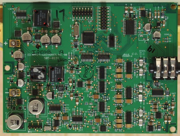

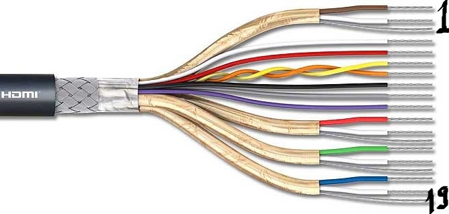

При постройке подводника на базе плат спектра столкнулся с проблемой безопасного подключения двух блоков прибора. Стандартный шлейф не годится в виду того что он заклипсован (не пройдет через отверстие кабельного ввода) и имеет плоскую форму, что никак не приспосабливается для герметизации посредством герметичных кабельных вводов.
Для таких целей более всего подходит кабель HDMI, т.к. он круглый в сечении, имеет достаточный запас длины и надежно обжимается кабельными вводами. Самое сложное теперь решить каким образом соединять его с контактами на платах. Либо клипсовать стандартной "колодкой" (что не внушает доверия), либо прямая пайка? Кабель будет запаян наглухо.
Хочется сделать все надежно и не накосячить в очередной раз :-)
На фото показаны жилы в разрезе кабеля, посоветуйте как правильно паять (настораживает обилие масс на жилах) и на что особенно обратить внимание?
На кабеле свободными остаются три жилы, что теоретически позволит вывести тригер на блок аналоговой части, это возможно?

лучше прямая пайка - на последней своей спектре я так и сделал
межблочный кабель делал самодельный из МГТФ-провода - 8 "витых пар"
если кабель будет с выходом наружу - для надёжности одеть оплётку и в ПВХ трубку(Fuma так делает кабели для катушек)
перед распайкой рекомендую закоротить пару выводов полевика на включение
HDMI с картинки тоже пойдёт - все массы, естественно, на землю платы
и я бы объединил пару проводов на питание - "+" на С27
Сообщение отредактировано WaS: Jun 9 2016, 12:15

нашел у себя МГТФ-провода... и ПВХ трубку.
То есть берем 16 кусков провода и скручиваем по два что бы получилось - 8 "витых пар"???
Далее заводим провода в ПВХ трубку и свиваем все вместе???
С каждой пары один из проводов паяем на массу???
Не понял насчет "на питание - "+" на С27"...
Сообщение отредактировано GROMMERS: Jun 9 2016, 15:29
Made in Ukraine

QUOTE(GROMMERS @ Jun 9 2016, 15:28)
С каждой пары один из проводов паяем на массу???..
да, всё верно - 8 витых пар, но скручивать их уже не обязательно
я имел ввиду контакт на разъёме, который под "ключом"(с него идёт на С27) - это питание на верхнюю плату, в шлейфе лучше продублировать двумя проводами(но если сечение достаточное, то и одного хватит)
..кстати - из 8 пар там не все на массу
крайняя пара контактов на включение
а распаивать лучше начать с нижней платы
Сообщение отредактировано WaS: Jun 9 2016, 15:48

Василий, если не сложно, покажи пожалуйста (для большей уверенности) на фото правильную распиновку соединения двух плат и "точки" где коротить контакты полевика?
В трубку планирую также завести витую из трех проводов для переноса тригера в аналоговый блок... - не будет наводок???
Сообщение отредактировано GROMMERS: Jun 9 2016, 15:58

у полевика замыкать слева-направо(если по этому фото) - т.е. перемычку сначала на землю припаять
QUOTE(GROMMERS @ Jun 9 2016, 15:51)
не будет
