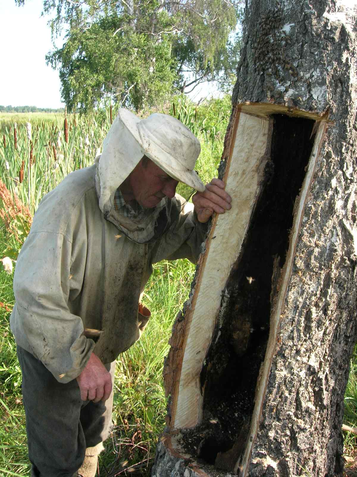

Да, качество фоток полное г., перемудрил чего то с преобразованиями. Прошу строго не судить, в последствии исправлюсь.
Ну летное отверстие видно и так, примерные размеры дупла определили постукиванием обуха топора по стволу. Ну а после - бензопилу в руки и помалу начали делать распилы. В первую очередь горизонтальные, потому как руки от пилы немного устают, а с устатку легче вертикальные распилы делать. Пропилы делаются не сразу до пустого места, а постепенно, и ОЧЕНЬ осторожно тогда, когда лезвие пилы в пустоту начинает проваливаться......

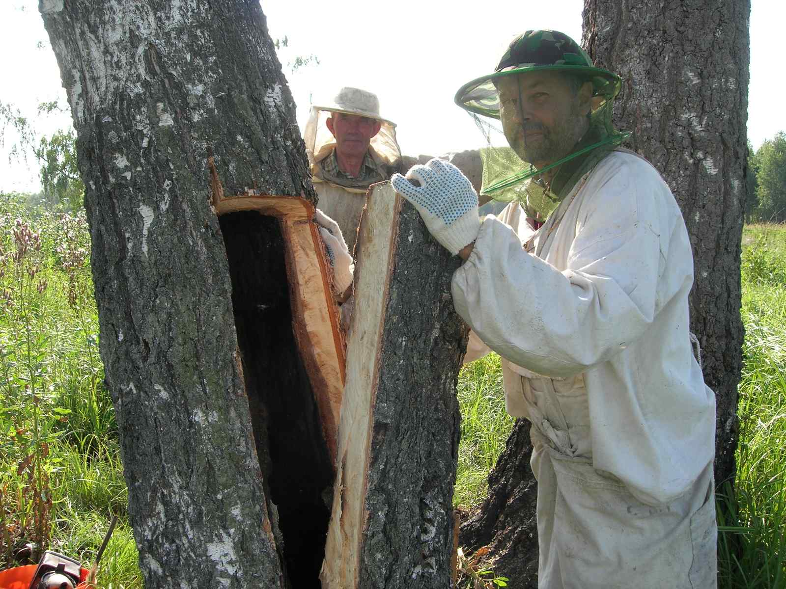

Вскрывать выпиленную переднюю часть дупла всегда приходится очень осторожно. Чаще к ней и стенке напротив прикрепляются соты, которые могут разрушиться и всех перемазать медом, а это не есть хорошо.
Но в этом дупле видать недавно только прироился маленький роек, который только начал соты отстраивать. Обидно немного, но дело начато - нужно доделать....

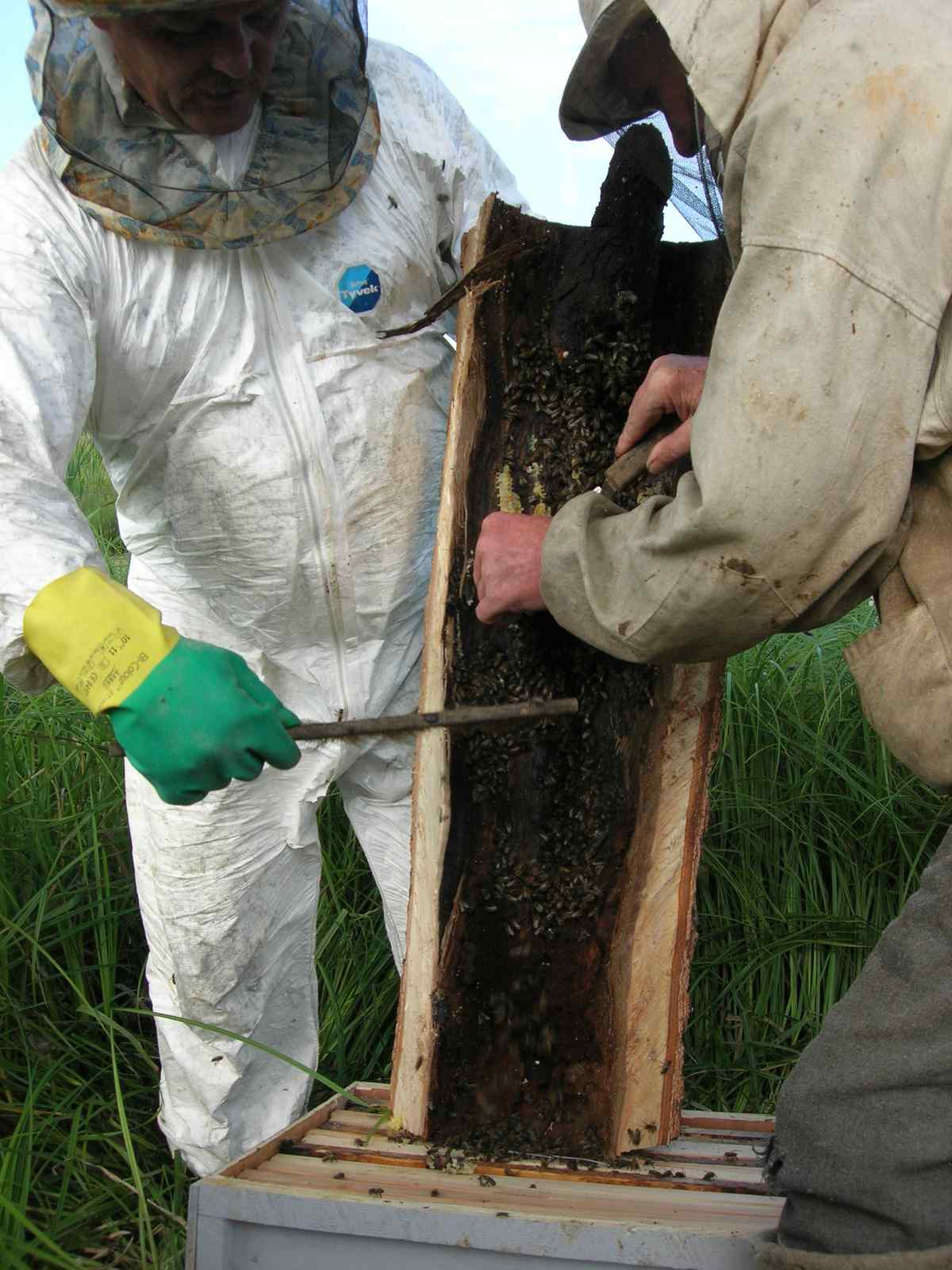

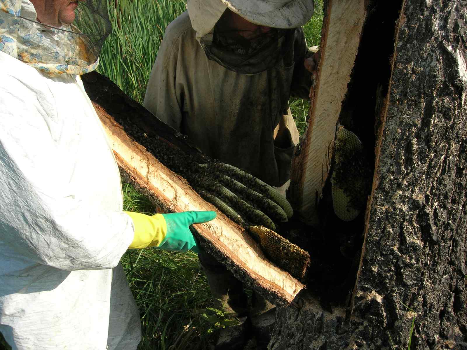

Очень ответственный момент - перемещение пчел в улей. Нужно аккуратно вырезать отстроенные соты и помещать их в вертикальном положении между двух рамок с проволокой. Рамки между собой фиксируются тоже ляменевой проволокой, чтобы при перевозке соты с расплодом и медом (но его небыло) не деформировались и не разрушались. Главное в этот момент найти матку и чрезвычайно осторожно поместить ее уже на закрепленные соты или на рамки с сушью, которую с собой тоже нужно взять. Матка найдена, помещена в улей и... остальные пчелы стряхиваются щеточкой в улей. Пчел сидящих еще в дупле просто легонько шугают к поднесенному улью с сотами и маткой....

После этого нужно тщательно вычистить пустое дупло......

alko_2464.gif Хорошее мероприятие провели и интересно его " осветили ". Теперь на Вас лежит ответственность за благополучие этих "вынужденных переселенцев". Надеюсь, что за месяц они успеют численно окрепнуть и сделать запас провизии на зиму. biggrin.gif

ОТлично все сделали, молодци, очень поучительно, спасибо большое. Ну и заслуженный плюс
