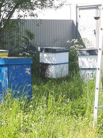

Приветствую! В одном домике стало тесно пчелкам и они стали роиться. Поставили новый домик, перенесли половину туда. Вроде и матку нашли и поместили, но на утро новый домик окаался пустым.... улетели...

QUOTE(улитка @ Jun 18 2018, 09:52)
если встали на лыжи, то таким способом их из роевого состояния не вывести.
Чтобы рой не улетел,надо дать ему рамку с расплодом,желательно открытым.А в семье сорвать все маточники,за исключением одного.Я оставляю два,один запечатанный,второй открытый(подстраховка).
Через неделю семью надо снова осмотреть и удалить маточники,которые к тому времени могут появиться.Оставленный,конечно не трогаем.Это если вышел первый рой (первак) с плотной маткой.Если вышел вторак,повторное удаление маточников не нужно(их не будет).

Ясно, спасибо.
Сегодня вернулись обратно в старый улей (на фото белый), облепили магазинные рамки , работают , на вощине соты строят. Какое то огромное количество пчел там .

QUOTE(улитка @ Jun 18 2018, 23:57)
Ясно, спасибо.
Если рой возвращается назад( в материнский улей),значит потерялась матка,либо повредилась и умерла.
Постройка сотов-хороший признак.Семья роиться не будет,можно маточники не срывать.Их пчелы сами уничтожают,можете посмотреть и увидеть разгрызанные маточники.Так бывает,когда семья выходит из роевого состояния,возможно начался хороший медосбор.Меда наносит много!Готовьте бочонки! smile.gif
Если ваш рой улетел совсем, а не привился на дереве неподалеку, то "вернувшийся" может оказаться и не вашим smile.gif

QUOTE(LazyLion® @ Jun 19 2018, 11:38)
Может, я не так понял,но мне думается,что Улитка имела в виду рой,посаженный в отдельный улей,вернулся домой т.е.вернулся в свой улей,откуда вышел.
