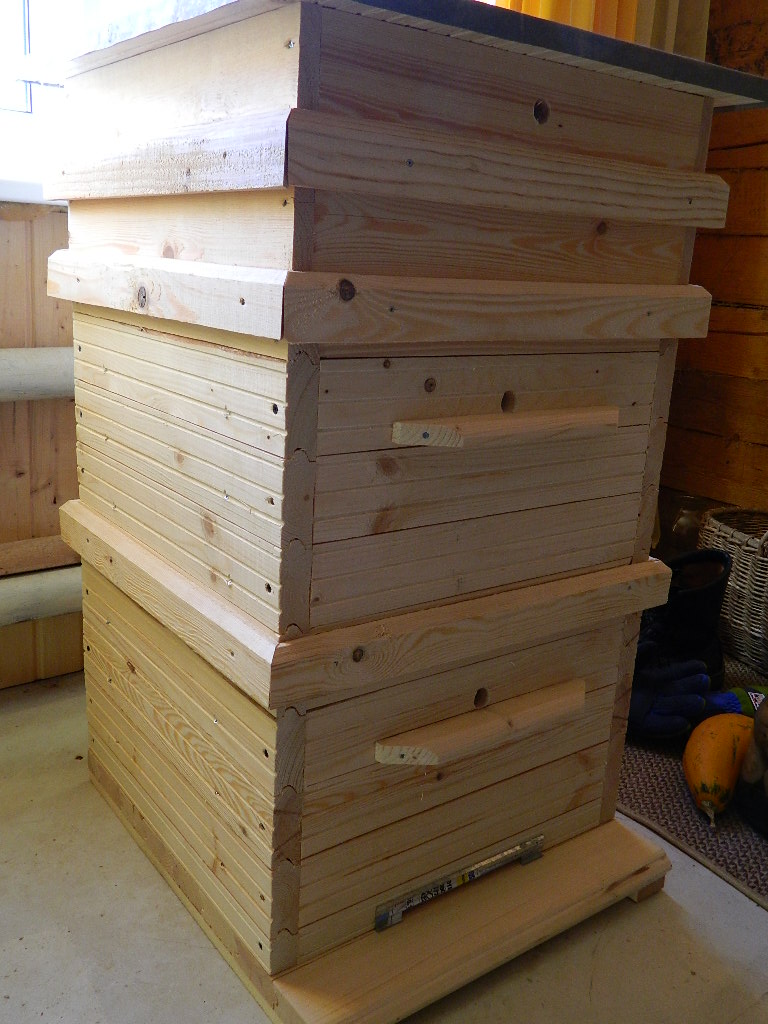

Каркас из бруса 40х40, обшиты с двух сторон озб-фанерой, а внутри утеплитель на подобие пенопласта 30мм (а на крыше более плотный). Внутри к боковым стенкам прикрепляются еще две фанерки, на которые упирается рога рамок.
Мне не нравятся ваши ульи.Конструкция какая-то сложная,обрабатывать сложно,осб-химия,будет шелушиться при обработке и от влаги.Я свои улья из шпунтованной доски делаю 5 го сорта.
Был,кстати,забавный случай,купил пару финских пенопластовых по случаю.зимой их расклевали дятлы в пух.А многие пчеловоды усиленно их продвигают,типа для северозапада-самое то.
Вот фото моего,по мат затратам-около 2х тыр

QUOTE(Lacis @ Jan 26 2017, 20:54)
А как они зимуют? Они же тонкие, зимой промерзнут.

QUOTE(улитка @ Jan 26 2017, 22:00)
У них толщина стенки 36мм,для нашего климата вполне.
Этому улью уже года 4,когда дойдет дело до новой партии,упрощу конструкцию ,стенки гнезда сделаю максимально тонкими,25мм,а вторые корпуса еще тоньше,.
Года 2 назад припозднился я со снятием ловушек,снял их почитай в конце сентября,ну и погоды соответственно для пересадки в нормальные улья уже небыло,пошли эти пчелы в зиму в этих ловушках.На 6ти рамках из фанеры 3мм,зимовали на улице и перезимовали лучше всех.Вот я удивился весной когда в них даже подмора было чуть.
После этого случая я поменял представление о "теплом улье"

QUOTE(Lacis @ Jan 26 2017, 21:27)
Главное не толщина стенок ,а достаточность корма.
Полностью согласен у меня когда начинал тоже в ловушках из оргалита зимовали.
