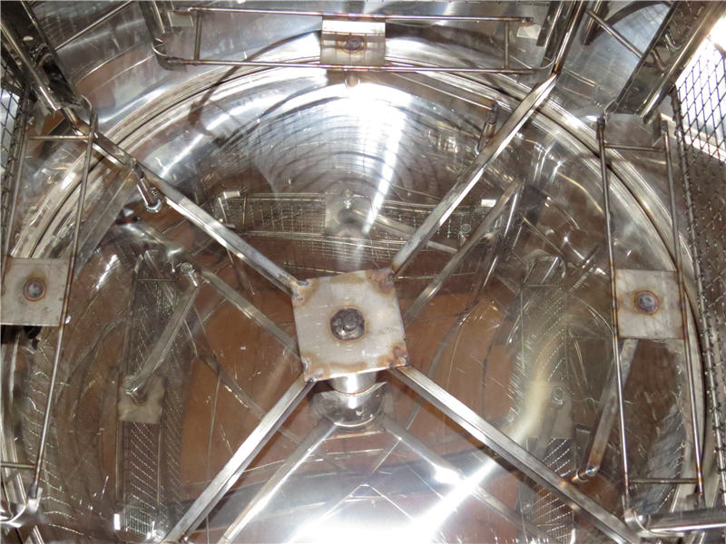

Так вот мой друг как раз и рассоветовал мне Грановского брать у него сейчас и Грановского и Таганрогская как у меня. Лучше говорит возьми б/у и подешевле и неубиваемая правда гремит немного. Вот на фото видно какие у Грановского кассеты плохие очень пруточки тонкие он чуть оборотов прибавил и они по отлетали да и рамки гнездовые с разделителями туда говорит не все лезут. А Таганрогская говорит уже годами проверена. За остальные ничего не могу сказать.

Мда, да и сварка на фото какая-то топорная, лепилово......

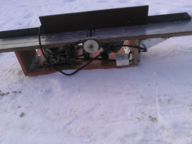

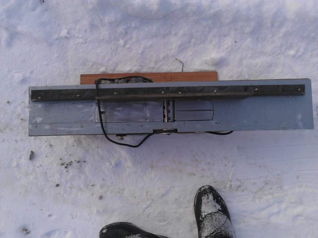

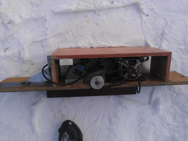

Замутил вот такой фуганок ширина 8 см от старого рубанка мотор от стиральной машинки современной маленький шкив нашёл а большой выточил у мотора 12000 оборотов в минуту на валу рубанка примерно 6000 шкив на глаз точил просто в 2 раза больше. Фугую на нём ребро доски а потом в рейсмус потом обрезаю на циркулярке по ширине так как одна сторона уже ровная отфугованна ну а дальше в торцовочный. Правда пожелел что сделал из ДСП думал быстрее получится а получилось наоборот. Может кому пригодится.

Здорово. Мне понравилось. Сразу видно голова и руки на месте!

А мощность двига?

370 Ват. соответственно через ремень мощьность в 2 раза увеличилась а обороты в 2 раза упали.

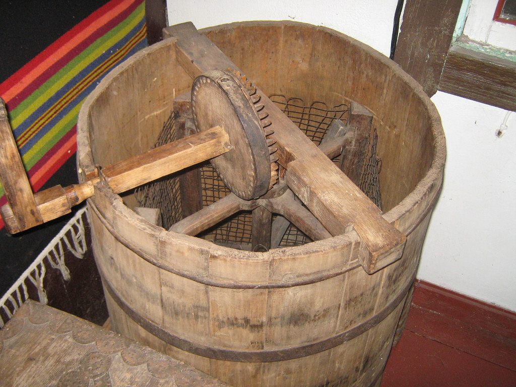

Время ничего не изменило.
