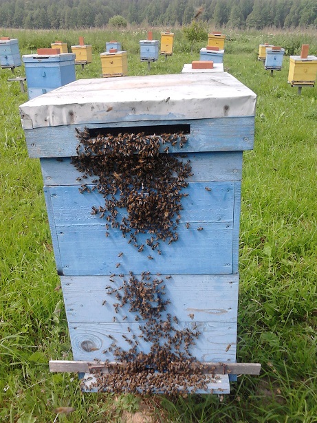

Прилетел домой (командировка).Быстрее к пчелкам.3 семьи среднее развитие.Одна залила корпус.Отводок с карникой глянул -готовят тихую смену 3 маточника ,два уже закрытых выломал нах.Хорошо вовремя приехал...

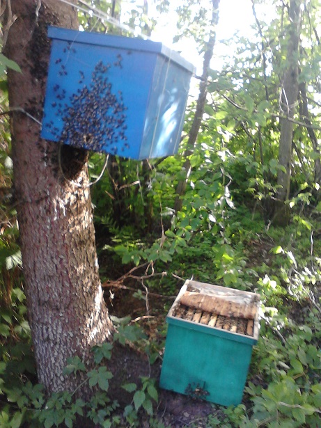

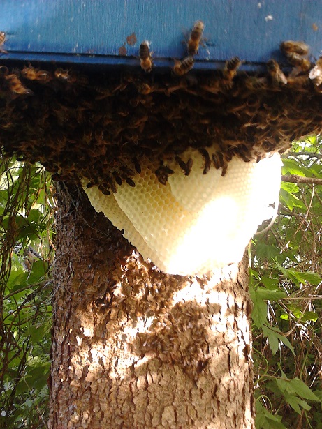

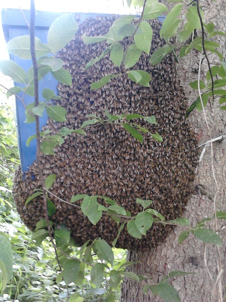

Проверил все ловушки (24шт). Влетело 10 роёв, в 3-х разведчики ещё кружат. Один рой пришлось огр######, привился на ловушку в которой уже работала семья. Языков уже настроил и мёда в них налил, всю ловушку воском забрызгал.

QUOTE(ЯрТрактор @ Jun 18 2015, 20:26)
Отличный результат! Поздравляю.
Для приманки что нибудь используете? Апирой или еще что?
У меня в прошлом году рой не зашел в ловушку а привился на неё и тоже настроил языков.Пришлось стряхивать в роевню.

QUOTE(дубонос @ Jun 19 2015, 05:54)
Спасибо Владимир. Ни чем не мажу, думаю что это не эффективно, ловушки стоят в районе месяца всё выдохнется, а подмазывать да и мазать накладно и так хорошо заходят.

Я вот тоже ловушки вешаю. Уже 6 роев в 5 ловушек. Два первака, остальные поройки. Но тем не менее приятно.
Рамки и ловушки около летка сбрызгиваю французским аэрозолем (название забыл, посмотрю на даче).
Очень эффективно. Сосед тоже ловушки рядом вешает - у него ноль.
Яртрактор,очень красивые и впечатляющие фото!
Я ловушки делаю на 5,или 7 рамок.Как фанеру подберу.
Главное, сама ловушка должна быть высокой.70-100см.
Считается,что пчела ищет высокие и не очень широкие дупла.
Выдам "секрет". smile.gif Ставьте в ловушку старую рамку с остатками мёда,можно с зимы
и засахаренного.(сбрызнуть водой).
Воровки- это и есть разведчицы!Вытащив сладкие остатки из рамки,через опред. время приведут они же и рой. Это "дупло" будет у них в памяти. И ловушка будет проверяться и посещаться.
Ставлю в ловушки все выбракованные рамки,даже без суши.Запах от них сильный!
Ещё натираю ловушку новую внутри холстиком б.у.,куском прополиса-воска.Всё что в ульях надеру. smile.gif Ну и у летка ловушки ,снаружи натираю.Холстиком б.у. накрываю рамки в ловушке.
Вот такие у меня есть тонкости.Может кому и пригодятся.
И проверять ловушки в самый сезон почаще.Раза два в неделю.
В моей местности пчёл держат немного.И роёв ловится тоже чуть.
Все за пчёлами следят и ловушки норовят повесить.Да и чужие могут скоммуниздить! smile.gif
Если конечно найдут.
Если ловушку вешать на открытом месте,то рой не придёт.
Вешаю на толстую ель,в 30-50м. от края леса.На высоте 4-5м.Леток на Ю-В.
Ветки мешающие подлёту пчёл удаляю ножовкой.
Так меня учил старый пчеловод,лет 25 назад.
ПС. Рой первак всегда уходит строго на север.Все остальные - куда попало. biggrin.gif
Это к тому, -куда вешать ловушки,относительно пасек.
Сообщение отредактировано Шкап: Jun 19 2015, 18:09

QUOTE(Шкап @ Jun 19 2015, 18:05)
Ловушки у меня на 10 Дадановских рамок, с годами замечено что в большую ловушку прилетает рой со стакан, а вот в маленькую большой никогда, ставлю всю выбракованную сушь вощину ни когда, в том числе с остатками мёда, её на пасеке после весеннего осмотра полно. Холстики тоже все старые за редким исключением. В кармане лежит кусок прополиса им натираю переднюю стенку снаружи.
Была как то тема с барабанами под салидол........... с завода нефтяной тары новые, дырку внизу пробил, внутрь кусок старой суши на проволоке и на снегоходе развёз по лесу весной, по первому снегу проехал собрал где попали..............
Ветер в голове не бывает попутным.
