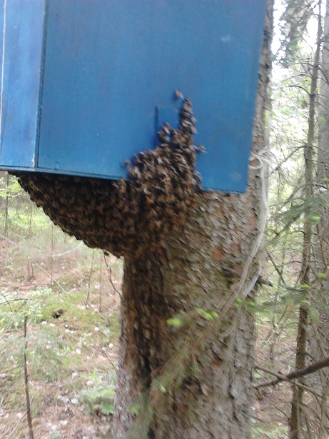

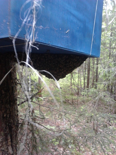

Сижу с больной головой после праздника, не знаю чем заняться, забегает сын, папа там у тебя пчелы на столбе сидят вот сразу нашел чем заняться и голова прошла, мой первый рой. Вот такой вопрос когда их лутше пересаживать в улей

Я обычно сразу сажаю, можно вечером, до этого выдержав в холодном тёмном месте, но по мне разницы ни какой.

Да нет, разница есть. Как учили, Сутки в подвале а вечером в улей который стоит рядом с семьёй отпустившей рой. Что бы объеденить на ГВ.

Всё ни как не разорюсь на роевни, работаю двумя, бывало вылетало больше 10 шт за день, всё очень просто, сажаю сразу в улей и заходят хорошо и ни разу не слетали, для успокоения души рамку с расплодом и кормушку на 0,8 л с сиропом.
