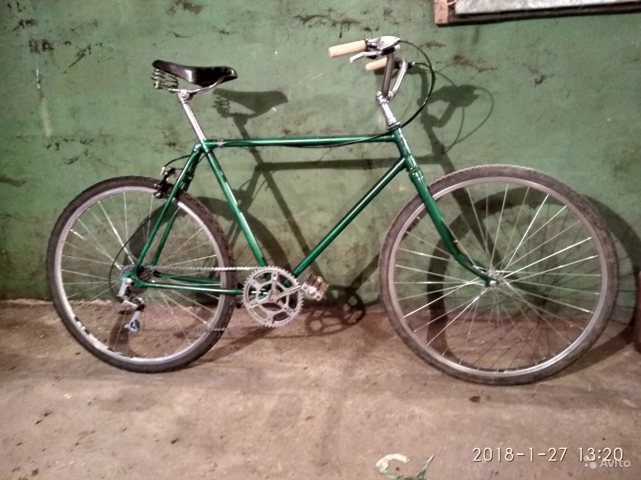

В том году собрал такой вел:
Крокодил на базе рамы от аиста. Колеса -28.Заднее колесо алюминий трещетка 7 ск. SHIMANO 14-28. Спереди две звезды 48-51 зуб от шоссера "Старт-шоссе" Тормоз задний "клещевого" типа. Переднее колесо,руль,седло- родное. По скоростям- нет низшей и высшей передачи,остальные пять работают норм на обеих передних звездах,итого 10 скоростей.

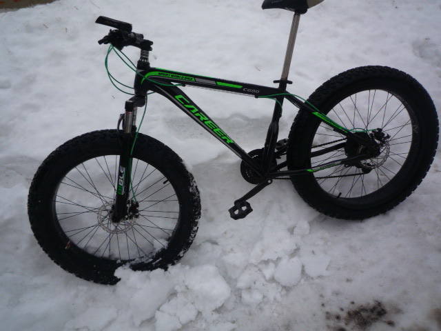

Зимой вообще отлично прёт, даже в гололёд при оттепели. Снег, под 10 см, тоже реально.
Летом- песок, щебень, трава по пересечёнке, всё без проблем.
Минус- колёса всё же имеют больший вес. Бонус, радиус колёс больше.
