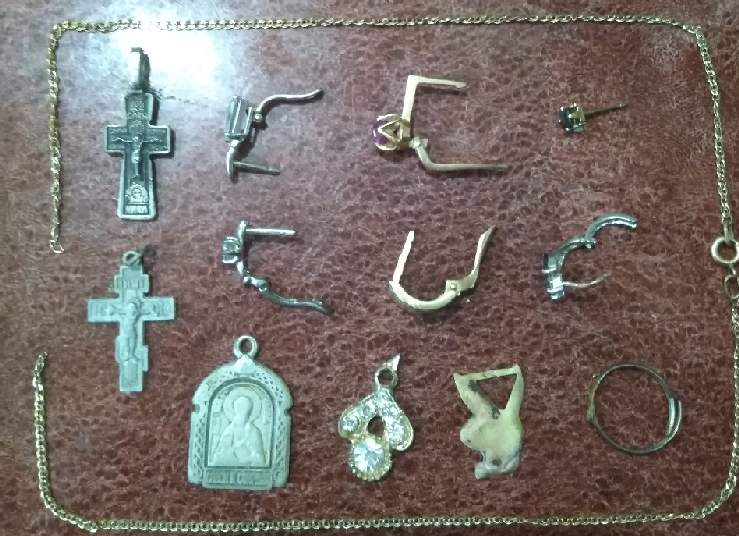

Намотал на Серфмастера новую катушку (все в ней не так как раньше), очень порадовала чутьем на мелочь и игнором плохого дна на солях... Цепь мелкая -0 бижуха, но екнуло как от настоящей золотой 14.gif , две серьги - золотые, 2 серебро, 2 бижуха.. Нормально...правда с трех пляжиков за ночь.
