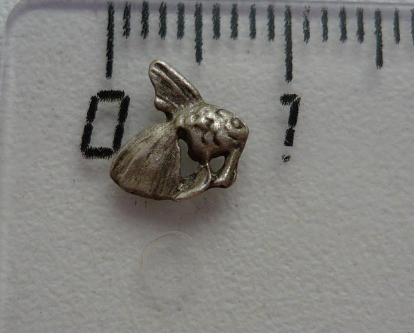

океанхантер, я тест на глубину специально не проводил
во эту рыбу вакуэро уверенно берет с 7см всухом песке без наушников в дискриме выше железа на 1 риску . при повышении дискрима гдето к таб . глубина упадет примерно 10-15%
